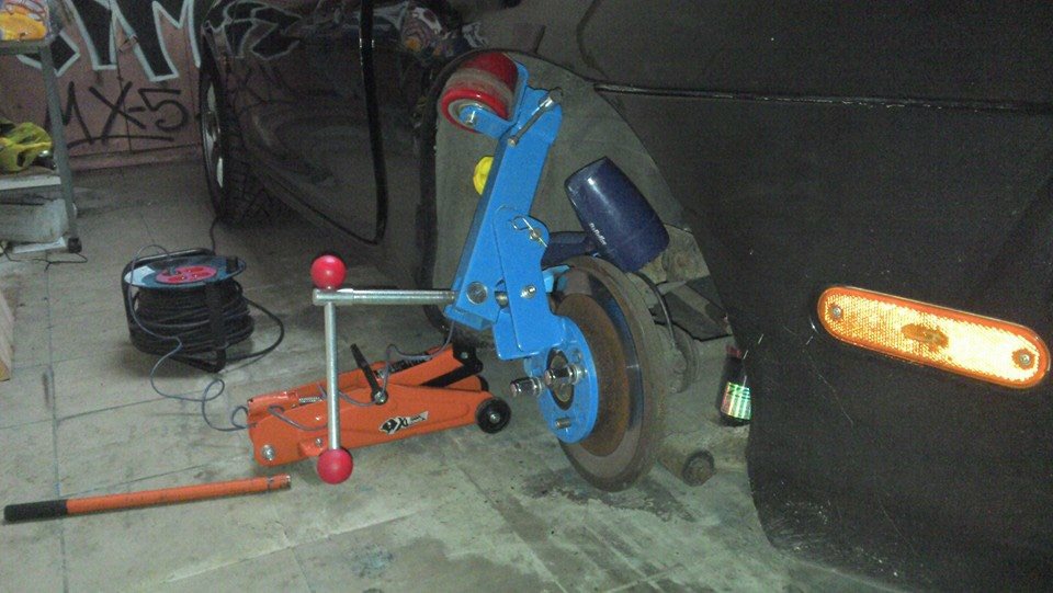

Résultat du premier montage des cales zenky 25mm
A l'arrière ça ne passe pas, donc rendez vous pour tirer mes ailes
A l'avant pas de souci mais frotte lors des appuis (pneu - garde boue)
Un peu gênant pour une utilisation sur circuit, donc limer les bout de plastique gênant ou rehausser la caisse :? ou enlever complètement le garde boue (risque d'augmenter la vitesse de rouille des ailes ?

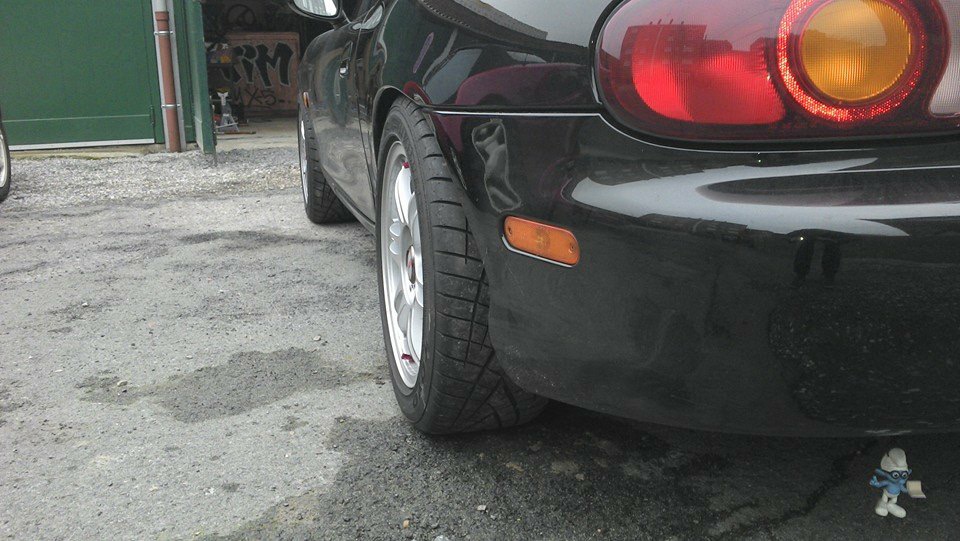

voila le rendu des cales

 Sujet du message : Re: Elargisseur de voie
Message Publié : Lun 5 Jan 2015, 22:14
Message(s) : 1576
C'est à dire que ta direction est maintenant plus lourde, et que sur les petites routes, tu embarques plus facilement vers le fossé quand tu croises du monde
Plutôt que de bricoler tes ailes, tu préférerais pas trouver des cales de 20, ou 16mm?
NB 10ae
Message Publié : Mar 6 Jan 2015, 10:15
Inscription : Jeu 12 Sep 2013, 08:46
Message(s) : 195
Effectivement lorsque la route est en mauvaise état elle a tendance à suivre les imperfections, le même phénomène que lorsque j'avais des 16".
J'en suis tout a fait satisfait et j'ai tiré légèrement sur mes ailes
