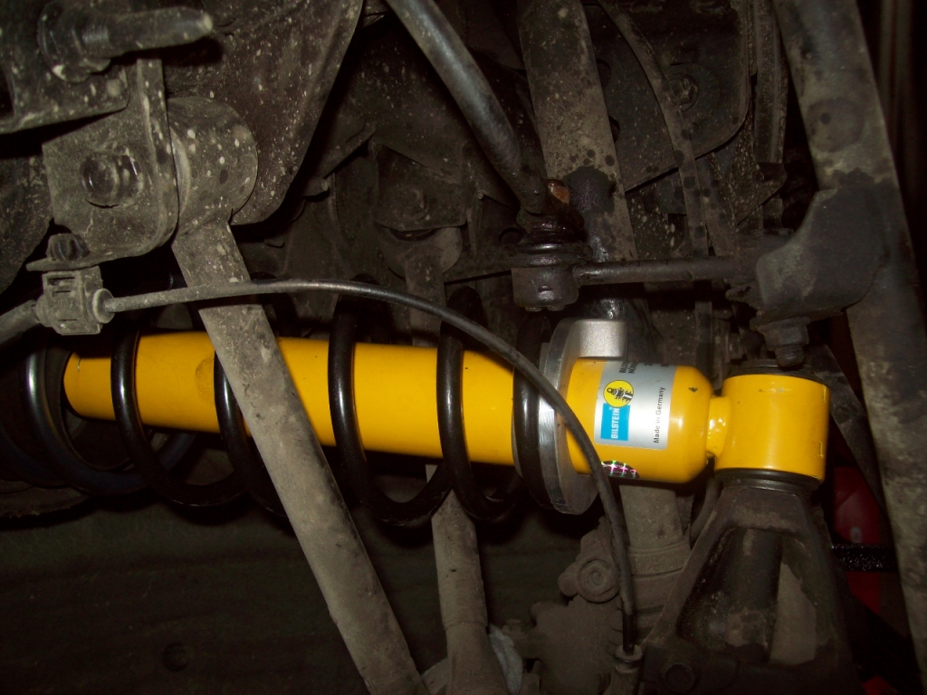

Nous avons fait changer les amortisseurs (par 4 Bilstein B6) avec les coupelles (les ressorts sont d'origines)... Hélas, voilà notre chère Miata perchée comme un 4x4 (elle est montée de presque 10cm !!!)... Le mécano se trouvant fort dépourvu d'explication logique lorsque la bise fut venue. Nous voilà plutôt très embêter, ne sachant pas quoi faire pour redescendre la belle de son escabeau. J'ai l'air de plaisanter mais j'ai vraiment les abeilles. Si vous aviez un conseil, je vous en serai infiniment et vraiment reconnaissant. :jap:

Coupelles inférieures montées à l'envers ?
Suspension resserrée roues pendantes ? (Mais la différence de hauteur serait plus de l'ordre du centimètre...)

LA PHOTO, LA PHOTO, LA PHOTO !!! :ricane:
Message Publié : Sam 24 Mars 2018, 08:09
Ça me rappelle le coup des coupelles inférieures à l'envers d'un de nos amis. Je n'y croyais pas quand il me disait qu'il pensait que c'était monté à l'envers mais en voyant la photo il a fallu se rendre à l'évidence. Donc oui, ça peut arriver :sic:
Vite une photo des amortisseurs montés que l'on puisse te dire si c'est ça.
Ça peut être également les coupelles inférieures qui ne ont pas à leur bonne position mais ce ne serait pas la même différence sur chaque roue.

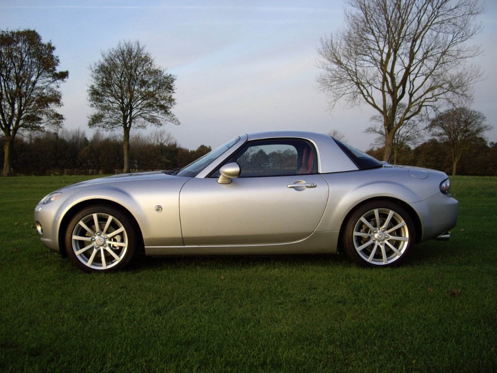

Si cela peut t'aider à comparer la hauteur de ta Mimix avec celle sur ces photos.
Cela te donnera un point de comparaison.
Mimix Performance en ressort Bilstein B6 et ressort d'origine.
Mimix Performance en ressort Bilstein B6 et ressort Eibach (accessoire d'origine Mazda)
Et pour certain, je vous vois déjà venir!!! Ne me dites pas que c'est le point du Hard-Top qui fait ça!!! :ricane:
Bonne route au volant de ta Mimix dès quelle aura récupéré la hauteur adéquate. Image

Merci pour les photos mais ce sont des photos des amortisseurs que l'on souhaiterait avoir pour pouvoir dire, ou tenter de trouver ce qui cloche ;)

Ah oui, c'est impressionnant, au moins pour nettoyer et changer les ampoules, il y a de la place.
Blague a part, ta butée de ressort (piece grise) est montée a l'envers.
Regarde comment elle doit etre https://www.mx5france.com/forum/images/user/11504/180311-121704-1003299.jpg
Le lien est le post de jean -philippe avis sur nc equipée kit b12.
Mais vu la hauteur, je pense qu'il a serré l'ensemble avec auto levé.

C'est ce que je pense aussi, coupelles de ressort à l'envers + trains serrés lors du montage = hauteur de malade...
