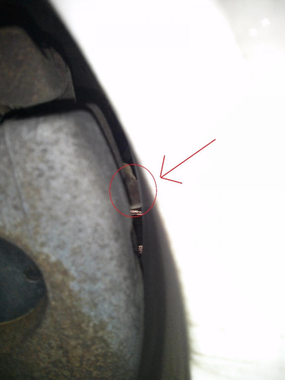

Voici la visse qu'il faudra limer avec les jr3 :
Par contre avec des cales de 5mm les jantes passeront, mais il faudra tirer légèrement les ailes je pense.
Niveau centrage je n'ai aucune idée.

Ahhh okkkkkay ! C'est pas les batons qui frottent !?
T'assures minicap ! Merci beaucoup.
Peut être pas pour les ailes car tu es en 8' de large et jcompte prendre du 7'
Bon reste à voir pour le centrage et jvais enfin pouvoir valider ce choix !

Effectivement ! Vis du banjo !
Si c'est que ca ! Pas de probleeeeeeeme !
Jvais en trouvé une plus plate (moto) ou limer celle ci ;)
