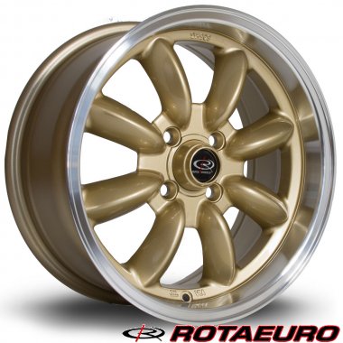

bonjour, bon l été arrivant je vais mettre mes roue hiver au garage.
ma NA étant rouge et pas surbaisser,je veux prendre des rota rb or et bord poli.
mais jusqu a quel ET je peux aller pour que ca passe?

ET20 semblerait que ça tombe bien au niveau des ailes :D

Si tu prends des Rota RB, de mémoire elles sont proposées en 15x7 ET30.
Ca passe largement, tout en étant agréables à l'oeil.
Forcement ca rendra mieux rabaissé, mais en hauteur d'origine ca choquera moins que celles de Regis.
Je pense que c'est un bon choix sur NA, des jantes elegantes en restant discret.

pour les rb ,oui je voulais rester dans le style d origine avec un aspect sport et classe.

j aimerais le meme déport avec les rota rb ,mais comme j en ai j amais en ET 30 pour voir ce que ca donne.

Si tu veux savoir ce que ca donne, il suffit de regarder des photos de rota RB sur des mx sur ton moteur de recherche favoris.
En 15" c'est forcement du 7 et30.
Sauf si la personne a mis des cales.donc ca rendra exactement pareil sur la tienet ca correspond tout pile à ce que tu cherches.

car les rota or bord poli rb 15" x7 ET30 dispo dans a peu pres 6 semaines chez drifshop et
rota europe
