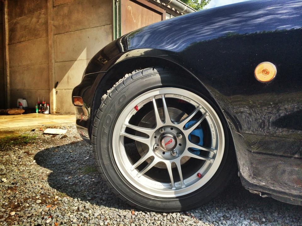

Pour ma part je suis parti sur un set de KOSEI K1 TS RACING 7" Qualité / Prix / Poids j'ai pas trouvé mieux
4.7kg -> La jante pour la modique somme de 90€ je pense
Au départ j'étais parti sur les ENKEI RPF1 mais ce n'est pas le meme prix :tantpis:
Les 6UL se font qu'à partir du 8" maintenant à moins d'en trouver d'occasion mais ce n'est pas une simple affaire :D
Merci pour la photo ! sympa effectivement et très bon prix. Je prends note également...
