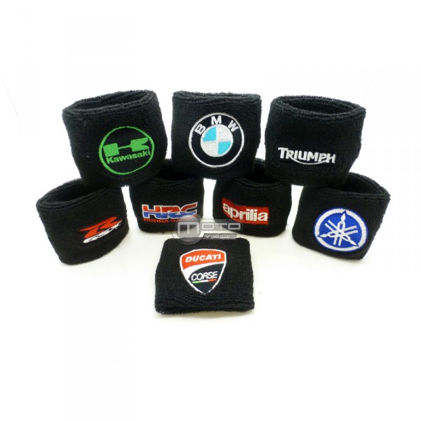

y a la solution moto: les bracelets mousse que les tennismens mettent, ça absorbe le trop plein :)

C'est pas bête du tout ton truc dis-donc... je crois qu'un petit tour chez Décathlon est de mise avant la prochaine sortie circuit. Ou alors je prends une de mes vieilles chaussettes de tennis sur la grappe de celles que j'utilise comme chiffon, et je la noue autour du bocal. Encore moins cher :P !

Niveau rapport cout/efficacité, la vieille chaussette sale sera imbattable et incroyablement classe en ouvrant le capot :cyp:

Message Publié : Mer 24 Juin 2015, 21:49
Message(s) : 3819
Et ca Guillaume tu crois que ca peut le faire? :aie:
