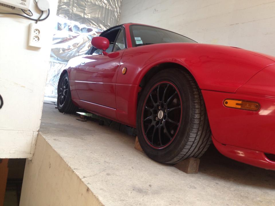

Salut :D alors alors je vous explique rapidement , je vais acquérir des jantes qui vont ressortir méchamment des ailles ce qui donnerai en gros ça
breff la question ULTIME , vu que sa sort beauuucoup des ailles , si la caisse penche a droite a gauche dans les virage , ya des risque que sa touche ou pas ? ( Je suis rabaissé )
voila , donc je me demandais si quand je prend un virage , si mes ailes vont pas venir frotter les pneus vu qu'ils vont dépasser des ailles d'au moins 3 centimètre ... :ricane: :ricane:
merci d'avance

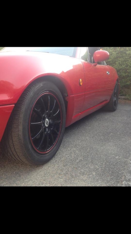

Sympa tes jantes actuelles (d'habitude le noir sur rouge ca rend pas, mais avec un petit liseret c'est sympa)

Injec faut prendre un ET faible parce que plus l'ET est faible plus la jantes sortira
Enfin je crois qu'on parle de la même chose :ricane: car pour toi un grand ET correspond a une jante qui ressortira vers l'extérieur si je te suis ?
En tout cas merci pour ton compliment sur les jantes c'est sympa :ricane:
Laurent 59 apres avoir lu tout ce que tu as écrit bah j'suis vachement refroidis et en plus tout ce sur tu dis est vrai , cest même logique j'aurai du y penser :P
Surtout si c'est pour changer de pneus toute les 200 bornes a force de les déchirer avec le fortement des ailles :lol:
Et oui j'avais penser a mettre des élargisseurs de voies aussi , mais je prêfere prendre une jante avec un ET plus faible que celle que j'ai sur ma voiture pour que la jante soit au bord de l'aille
( je suis actuellement en ET 38 et je pense allez sur du ET 20 histoire d'avoir un rendu comme je recherche sans non plus que le pneus frotte l'aille )

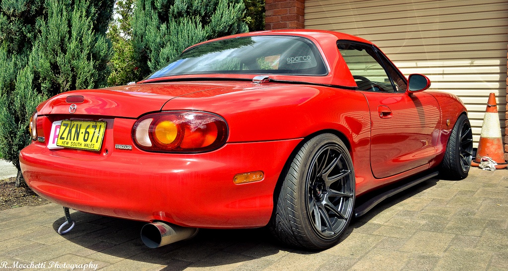

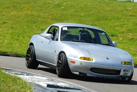

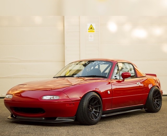

Comment ils font ? (quoique la dernière ça passe encore).
Ils ont des routes toutes lisses, ils mettent des suspensions super dures (donc quasi pas de débattement).
Sinon parmis les points qui aident : beaucoup de carossage, des flancs tendus (pneu moins large que la jante), des ailes tirés. Ca se joue au mm.
Bref, pas vraiment adapté à toutes les utilisations ;)

Les ricains ne roulent pas comme nous et n'ont pas les mêmes routes ...
Beaucoup des caisses que tu peux voir sur le net ne font que du parking. Certes c'est beau, mais avec des "fitments" de malade comme ça tu passes sur aucune dos d'âne et au moindre appui en courbe tu frottes direct
Tout est affaire de compromis, avec des ailes d'origine beaucoup ici conseillent du ET20, pas en dessous ;)
