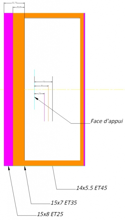

J’hésite entre 2 tailles de jantes, la 7x15 et 8x15.
Dans les deux cas, l’ET sera de +25
Est-ce que la jante de 8 dépassera de trop (1/2 pouces soit 12.7mm de plus qu’une 7 pouces sur l’extérieur).
Dans les jantes que je convoite, il y a
7x15 ET25… ça me semble pas mal
8x15 ET25 doit avoir une bonne gueule, mais faudra peut-être tirer les ailes… et mettre du carro
Pour info les jantes OEM sont du 5.5x14 ET45… donc en théorie la plus simple (15x7 ET25) devrait dépasser (par rapport à l’origine) de
½ DIFFERENCE LARGEUR SOIT ((7-5.5)/2)x25.4 = 19.05mm
GAIN OFFSET SOIT ET45-ET25 = 20mm
TOTAL 39.05mm (4cm en gros)
Ou 5.7cm pour la 15x8 ET25 (la 8 pouce dépassera forcément d’un demi pouce en plus soit 12.7mm… ca commence à faire beaucoup).
Qu’en dites-vous ?
Sinon ça donne quoi le GROS STANDARD 15x7 ET35 (mise à part + 3cm par rapport à la minilite d’origine) ? Ça rentre pas trop dans l’aile ?

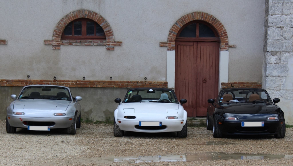

Sinon un petit aperçu de différentes taille de jante sur NA
Sortie Sunday Sun.
de gauche à droite
15x7 ET +35 (-30mm), 15x8 ET 0 (CF env -40mm) et la mienne en 15x7.5 ET 25 (idem 15x7 et 19) (13cm du sol à la feuillure et -2° à l'avant et -1.5° à l'arrière)
Ma Mx Black Ed 92

Merci Regis, comme toujours, tu as d'excellentes références.
J'ai pensé aussi aux efforts engendrés sur les trains du fait de m'éloigner de l'ET et de la largeur d'origine.
Je vais rester sur du 15x7 ca devrait aller.
Pour l'ET, j'essaiera de voir de près ce que ca donne sur du standard, du genre ET35 (plus facile à trouver) et du ET25
Message Publié : Mar 6 Oct 2015, 07:59
Message(s) : 1004
La blanche c'est un peu too much pour moi, la noire c'est pas mal ! Mais faudrait voir de près pour mieux s'en rendre compte
7ET25 c'est bien!!! après ça commence à faire large et pas trop esthétique!! ;)
