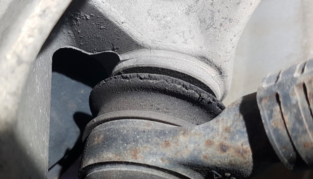

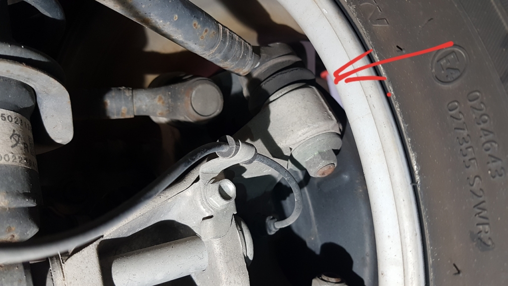

Hello!
Sauriez-vous me dire s’il est possible de seulement changer le soufflet car la rotule n’a pas de jeu, ou faut-il acheter la barre complète ?
Je ne trouve rien là dessus pourtant je ne dois pas être le premier! :)
Message Publié : Lun 4 Juil 2022, 22:46
Message(s) : 2922
:hello: "LowRideMX",
Oui, les soufflets anti-poussière se vendent à part. :oui:
ATTENTION, selon le bras de suspension concerné, la référence du soufflet peut être différent.
Il existe trois références de soufflets anti-poussière quelque soit la NC durant toute sa phase de commercialisation.
Il vous suffit de vous rendre en concession pour savoir laquelle il vous faut. De plus, aucun vendeur AfterMarket ne référence ce type de pièce à ma connaissance. :tantpis:
Bon achat et remplacement. :bien:

En concession MAZDA, j'ai du mal à croire qu'ils se contentent de changer le caoutchouc sur une voiture de 12 ans d'âge. Ils ne prennent le risque de te voir revenir quelques kilomètres après pour que tu leur reproches de ne pas avoir changé la rotule qui a pris du jeu.

Si tu demandes de réparer, effectivement ils vont au moins mettre "sous réserve de démontage". En général, voir ci-dessous, ils vont te dire "on change la biellette complète : risque, temps, tout ça".
Si tu leur demandes de te vendre un soufflet, ils te vendent un soufflet, sans te demander avec qui ou quoi tu veux souffleter. :D
Vu que ton soufflet est encore dans un état présentable, tu peux essayer de le démonter, mesurer ses diamètres et sa hauteur, et aller voir ton AD préféré pour lui demander le même en neuf, sans même connaître la référence Mazda. S'il est un minimum commercial, il prendra le temps d'en chercher un qui a +- les mêmes cotes. Et puis ça reste du caoutchouc, pas besoin d'avoir le même au mm près ;)
Ceci dit, d'expérience : c'est tellement relou à changer le soufflet tout seul, que sauf si la biellette complète est hors de prix et/ou galère à démonter, il vaut mieux changer la biellette avec.
