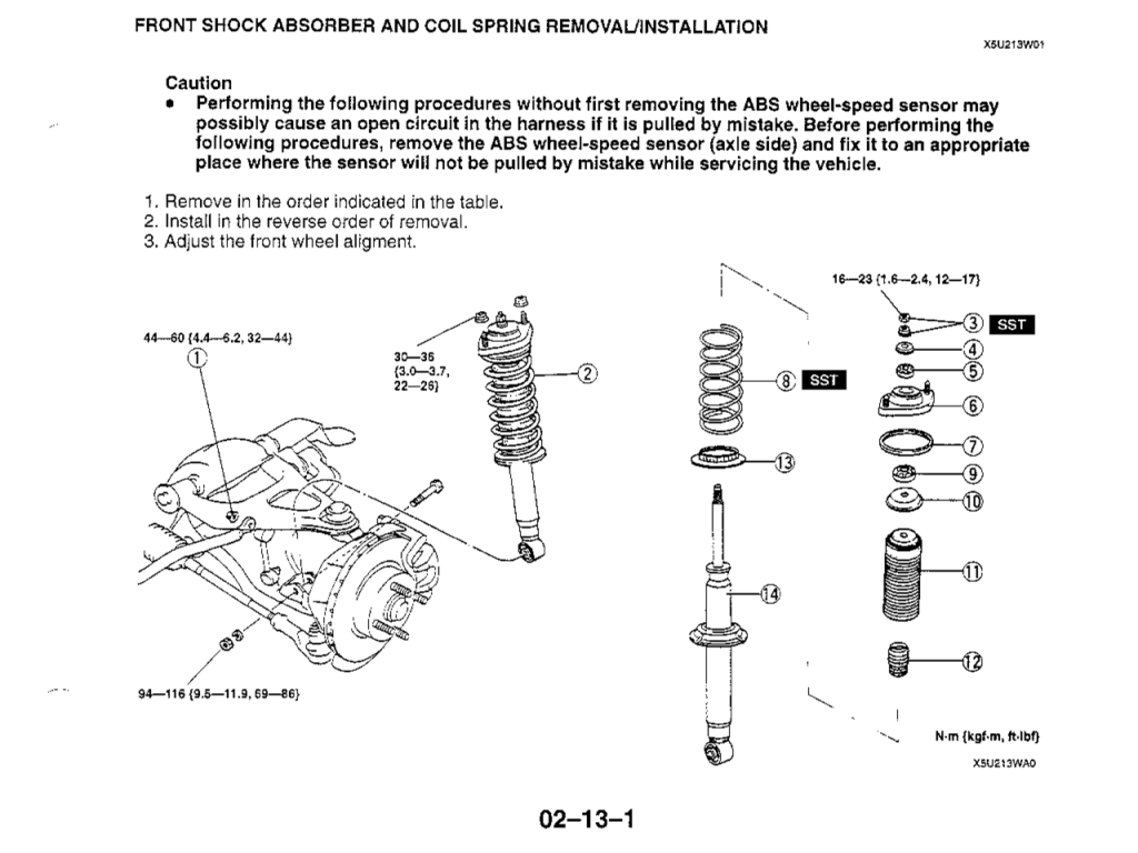

Pour les amorto de NB il faut ca ?

Message Publié : Dim 7 Fév 2016, 18:55
Message(s) : 8992
Oui ;)
Ce que tu montres sont les pièces 4-5-9 et 10
Message Publié : Dim 7 Fév 2016, 19:05
Message(s) : 12466
Localisation : Montfermeil
Merci donc pas besoin sur une NA :)
Edit : Quoique, le 9 et 10 ...

Bonsoir,
Je poste sur ce sujet plutôt que d'en ouvrir un autre similaire... Je recherche la meilleure option d'amortissement pour ma NA et me tourne, après lecture de divers sujets, vers une solution de NB.
Pour l'adaptation, serait-il possible de résumer les pièces nécessaires à acheter en supplément ?
- J'imagine que les pièces 3 4 5 du schéma sont récupérables de la NA
- 6 http://www.mx5parts.co.uk/suspension-mo ... -1166.html
- 7 http://www.mx5parts.co.uk/shock-spring- ... p-750.html
- 9 http://www.mx5parts.co.uk/shock-absorbe ... -2327.html
- 10 ? http://www.mx5parts.co.uk/front-upper-w ... -3466.html pas certain du tout
- 11 12 13 livré avec les amortisseurs
J'ai des doutes sur la correspondance des pièces suivantes et de leur nécessité, si quelqu'un a une idée :

Message Publié : Lun 8 Fév 2016, 11:09
Message(s) : 3297
Localisation : Pertuis, 84
MX5parts ne vend pas toute les pièces mais elles sont dispo chez IL-M
http://www.ilmotorsport.de/shop/article_list.php5?depth=3&oid=367&show=true&PHPSESSID=fdf2253c5a00b3c6f40e393753a9ba57

Message Publié : Lun 8 Fév 2016, 11:44
Message(s) : 5586
Salut les guys!
Bon choix syncar :bien: :D
Alors pour convertir facilement une NA au amortisseur/ressort/coupelles de NB, le plus simple et economique est de trouver une NB à dépouiller
par ex:
le bon coin,
http://www.leboncoin.fr/equipement_auto ... tm?ca=12_s
Ebay,
Sites de ventes:
Autolink
http://www.autolinkmx5.com/suspension-s ... 8182-p.asp
Si vous allez à la pèche aux pièces neuves alors il vous faut les pièces suivantes (au minimum)
Je conseil cependant de vous débarassé de la buté/soufflet de NA qui est un concentré d'inconfort :aie:
Et je monter à la place le soufflet et la butée des NB, bien plus agréable et prévenante autant en confort qu'en comportement "aux limites" (engagement moins franc, les pneus qui adhèrent préfèrent)
Vous pouvez aussi vous contenter de monter les coupelles supérieur de NB sur vos amortisseurs et ressorts de NA (attention ça rabaisse!), il vous faudra par contre vous faire un écrou avec prolonge comme celui sur la photo (facile à faire au tour en partant d'un profilé hexagonal)
Et pour expliquer le rabaissement (regarder la ligne rouge et la la position du ressort en rond orange)
Pour rattraper le rabaissement une cale entre la coupelle et le ressort peut etre fabriqué (mais bon, tant d’efforts alors qu'il est si facile de mettre l'ensemble de NB... :tantpis: )
