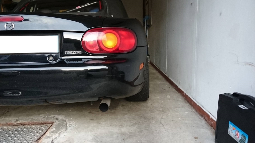

Je vous présente mon problème
Lorsque je tourne brusquement a droite ou a gauche j'entends un claquement au niveau de la roue arrière gauche
Lorsque je fais marche avant marche arrière marche avant ... j'entends également un claquement au même niveau sur la roue arrière gauche
De plus j'ai une impression que ma roue arrière gauche ressorte plus que celle de droite
Et lorsque j’accélère sur autoroute a 110km/h pied au plancher, la voiture se déporte sur la gauche légèrement et lorsque je relâche, elle se déporte vers la droite
Pour info j'ai fait changer récemment mes roulements arrières (la personne a oublié de mettre les circlips :/) ainsi que les silents blocs IL sur les triangles supérieurs du train arrière, il y a également des combinés filetés Zenky + élargisseurs double boulonnerie 25mm Zenky
D’où peut venir les claquements ?

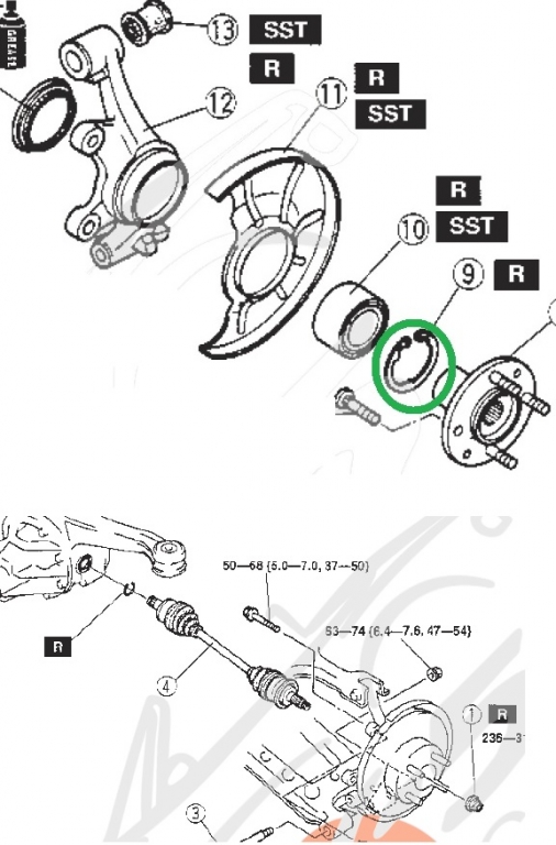

du roulement qui se balade du fait qu'il y a pas de circlips :?:
:etonne: ça fait beaucoup...tu parles de ce circlips, qui manque ?!!
Dans ce cas, même si le roulement est monté serré, en butée mécanique bah ton moyeu est retenu par ta tête de cardan, plus ou moins limitée par les deux noix et l'anneau élastique de position dans le pont.
Si le roulement est pas bien à sa place et le circlips pas remis, je ne m'amuserai pas à faire des essais à 110, ni à rouler tout court.
Oui c'est bien ce circlips qui n'as pas était monté pendant le changement de roulement :(
Mais normalement le roulement est bloqué entre la pièce 12 et le moyeu
J'ai deja fait 2ou 3 sorties circuits dans cette config :idea:
Hier j'ai voulu changer mes plaquettes de freins mais les vis pour régler le positionnement des pistons sont HS, Normalement je dois en récupérer une ce weekend pour faire le réglage et donc changer mes plaquettes
Je vais alors démonter mon moyeu et voir le résultat derrière
pensez vous que je dois changer de nouveau mes roulements ? ou simplement remettre le circlips ?
Je serai d'avis de dire que dans l’idéal serait de les changer de nouveau mais est ce utile ?
