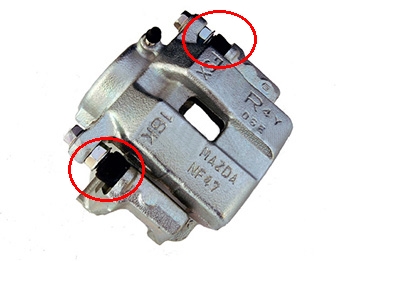

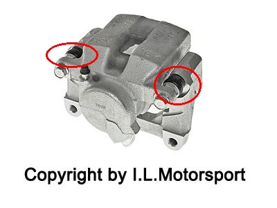

visiblement deux sortes de coulisseaux si mes souvenirs sont bons.
Chez IL il ne vende plus le kit, mais je peux me tromper. :arrow: vérifie
http://www.mx5parts.co.uk/front-caliper ... -1852.html
http://www.mx5parts.co.uk/front-caliper ... -1851.html
http://www.mx5parts.co.uk/front-caliper ... -1881.html
