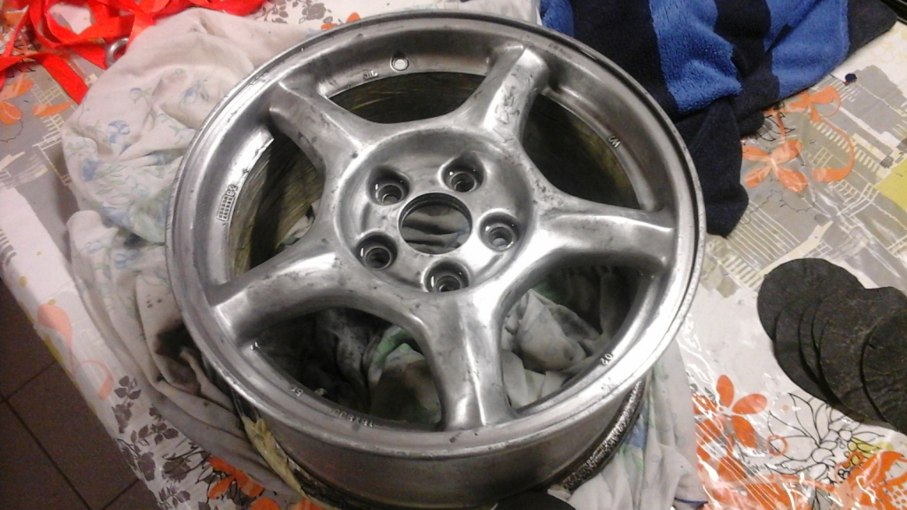

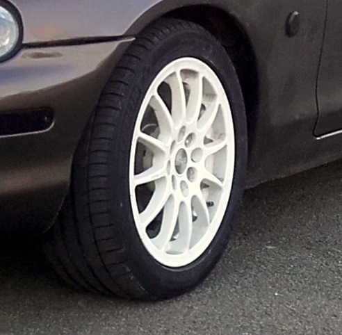

Salut, je me suis lancé dans le décapage de mes jantes Team Dynamics blanches.
Le boulot est long mais ça avance quand même (je travaille au poncage avec différentes têtes sur ma perceuse et mon Dremel). J'ai tenté les produits décapants mais j'ai pas aimé.
Mon soucis, ce sont quelques recoins dans lesquels il est très compliqué d'aller pour virer toute la peinture. J'arrive à abraser la peinture mais il en reste un peu.
Donc, dois-je chercher l'embout (tout petit) qui pourrait convenir ? Ou bien puis-je tolérer quelques résidus qui seraient couvert par l'apprêt (puisque la peinture est quand même légèrement atteinte, donc griffurée, je me dis que l'apprêt tiendrait, non ?) ?
Merci

Mon expérience : tu n'arriveras pas a " dissimuler" les petits restes de l'ancienne peinture sous la nouvelle, au contraire,ça va plus se voir .Donc,pour les endroit peu accessibles ,un décapant gel ,ou style, permet de terminer le boulot correctement sans y passer des heures .

Décapant gel cela marche bien, toujours gratter avec une calle plastique souple pour éviter les griffes.

Voilà, mes 4 jantes sont décapées, ponçées et apprêtées depuis hier soir.
Ouf ! gros boulot.
Tout ce petit monde sèche bien au chaud dans ma cave.

Oui moi aussi j'ai fait me my self and I. Grain 120,240, 400,600,800,1000 ponçage à l'eau et puis peinture, je refais un autre jeu polies.

Mon projet est une peinture complète. Or, j'ai des jantes racing (Team Dynamics) donc peinte en blanc (environ 1mm de peinture très résistante). Pffff...... Je peux affirmer que c'était de la super peinture !
Recto-verso, j'ai mis environ 8h / roue pour décaper et poncer. Peut-être même plus car, sur la fin, je faisais ça par tranche de 30 minutes, quand j'avais un peu de temps devant moi, plutôt que de rester des heures dans mon garage...
Enfin bon, tout ça est derrière moi. J'espère que le résultat sera à la hauteur.

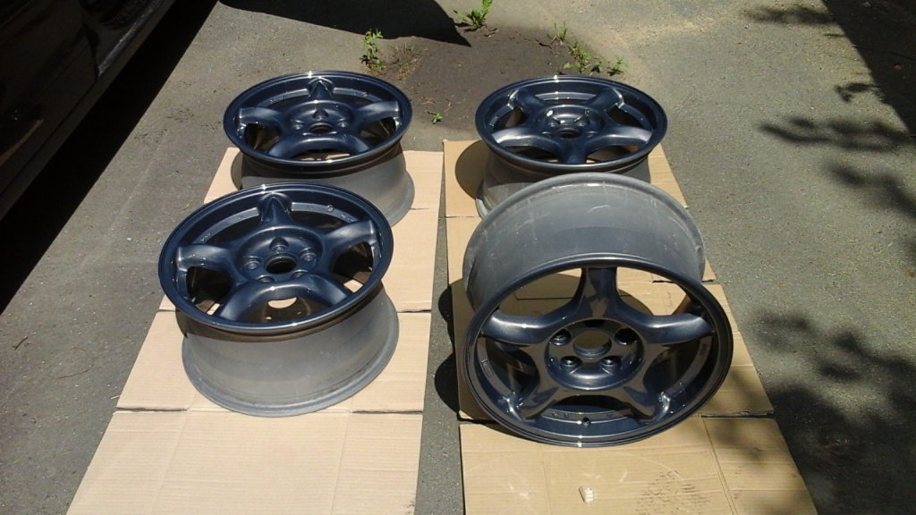

:hello: ici, le boulot continue.
Mon collègue m'a prêté son compresseur avec soufflette et pistolet.
J'ai entamé la peinture aujourd'hui. Je suis plutôt content de moi.
