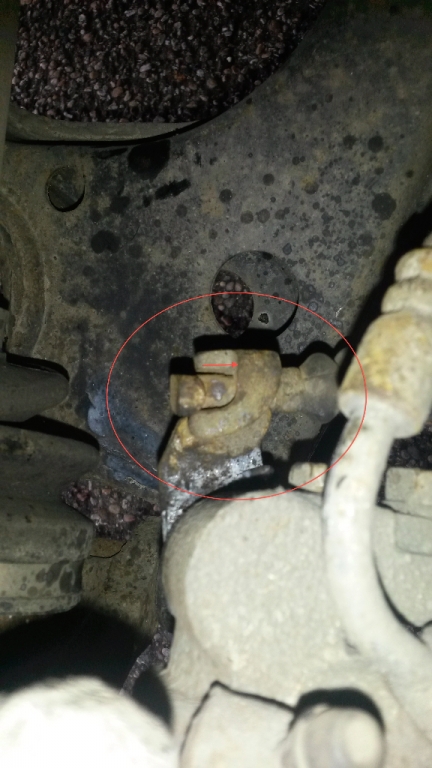

Bon du coup voilà les conclusions de ce que j'ai pu observé en démontant la roue:
Le petit crochet qui est tirer par le cable du frein à main ne reviens pas en place quand le cable est détendu. J'ai représenté l'écart entre le crochet et le cable avec une petite fleche rouge sur la photo (lorsque le cable est détendu).
La même chose des deux cotés. Ce qui explique que ça frotte en roulant :aie:
Mon idée est que ce crochet est grippé.
J'ai tenté de mettre de la WD40 (avec et sans lithium) et de bouger le système avec le frein à main. Ca n'a pas été très probant (en même temps j'ai pu le faire 5 fois puis la pluie s'est invité^^)
Je n'ai pas non plus réussi à démonter l'étrier : c'est trop grippé
Quelqu'un à une autre idée? (autre que de noyer au WD40 ;) )

Le frein à main et le froid sont deux grands ennemis. Ça m'est arrivé par grand froid sur mon ancienne alfa et j'ai du y aller avec la rallonge bar à mine pour démonter l'étrier. Sinon il reste le chalumeau...Pas trop le choix poto :/

En jouant sur la visse de réglage du FAM sur l'étrier tu n'as pas réussi à régler le souci ?
Bah en fait c'est bien grippé et j'ai pas grand chose d'autre que ma clef de 14 (avec son bras de levier de 7cm :lol: ) et mon tube de WD40 donc j'ai pas réussi à dévisser la vis qui cache la vis de réglage du FAM. Ni même a démonter l'étrier pour avoir plus de force :aie:
Mais hier en utilisant ma voiture j'ai tiré le frein à main :non: (c'est fou de voir à quel point c'est un réflexe). Je l'ai rebaissé de suite et quand j'ai passé la main derrière la roue j'ai senti que les actionneur du frein à main était bien en position "desserré". :D
Il se pourrait donc que le WD40 est agit :?: ou que ce soit les températures plus clémentes de ces derniers jours :?:
En tout cas je crois que mon système de freinage à besoin d'un bon dégrippage général ;)
Je me sens moins seul :P
Je sens que je vais y arrivé :sic: merci pour les astuces!
