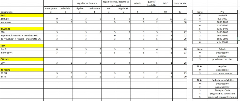

suite à ma dernière sortie piste, je me rends compte des limites de mon set up actuel (B6 + eibach pro kit...). A la recherche de LA solution, les avis techniques et impressions subjectives font qu'il n'est pas facile de s'y retrouver... Je suis donc en train de me faire un tableau comparatif, aussi objectif que possible...
ça pourrait donner ça
Qu'en pensez-vous (critère/ note par critère...)?
pour comprendre les notes:
Je vous rappelle : le but c'est la piste, c'est pour ça que je pénalise le "twin tube", qui est plus axé "route"...
note sur 3 ( c'est 0 ou 3 selon que ça réponds au critère ou pas)
note sur 5: de 0 à 5 suivant les infos/retour d'expérience...
je pourrais ajouter des points pour le "custom valving" proposé par GAZ, Mais il faudrait savoir quoi demander dans ce cas! J'ai pas encore mis tous les "candidats" possible mais une source d'approvisionnement européenne est vivement souhaitée (taxe/transport...).

si j'ai mis "0" pour les setup à plus de 2000€ je doute qu'un sur mesure pur soit dans mes moyens... Gaz propose un revalving sur les "gold" et "mono" ... le site de Rtec annonce de prix par combinés avec le moins cher autour des 800€ (l'unité pour du proflex...) et environ 500€ pour du bilstein retaré.

je travaille au remplissage du tableau... je voulais partager avec vous les critères et la pondération...

Dans le tableau, la colonne "rebuilt" apparaît deux fois et sur les réglages notés sur 3, certains ont 5.
C'est surtout la dernière place des Tein Flex qui m'a poussé à analyser avec plus de détails ton tableau.

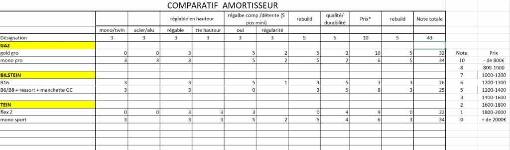

j'ai mis le tableau à jour...
pour le Flex Z, on peut changer la cartouche de la partie "amortisseur". C'est donc une sorte de "rebuild", mais impossible de trouver le prix d'une cartouche "flex Z" en ligne (elle est en + customisable, en remplacement...).
Les BC racing semblent donner satisfaction en usage "sportif" mais support(erai)ent moins bien des journées piste (liens donnés par Fleming...)
je me demande si ma pondération est juste, car les notes sont assez serrées du coup...
