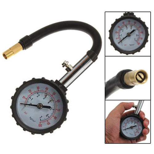

Je suis en train de regarder pour acheter un manomètre degonfleur de ce style:
Le but étant de gonfler avec la pompe à pied à une pression > à la pression voulue, et ensuite mettre à la pression en dégonflant (j'ai toujours entendu dire que c'est la bonne méthode pour gonfler un pneu).

Y a des grosses différences de valeurs entre les différents manomètres ? :?
Car je vérifie toujours la pression de mes pneus avec le mano intégré d'un compresseur allume cigare :aie:
Message Publié : Jeu 24 Mars 2016, 11:03
Oui, j'ai deux bons manomètres, non seulement ils n'indiquent pas la même valeur mais ce n'est pas non plus celle de mon monteur de pneus. Mais plus important que l'exactitude ou la justesse c'est surtout la fidélité qui est importante. C'est cette capacité à toujours reproduire les mêmes résultats qui compte.
Car une fois que tu auras déterminé à quelle pression indiquée par ton manomètre ta voiture réagit le mieux, peu importe la valeur réelle.
Maintenant c'est mieux d'avoir un mano précis, juste et fidèle ;)
Parfois aucune, parfois pas mal de difference...
Il suffit de comparer avec qqun qui a un bon mano..
