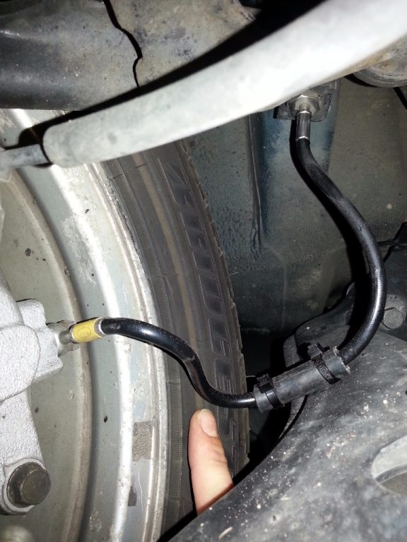

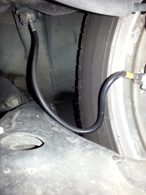

J'ai fait quelle que photos toute à l'heure :o
L'avant droit , ça frotte en bas sur le triangle ( la ou j'ai mis un bout de durite) et là ou il y a mon doigt contre le pneu.
Et le coté gauche aussi du coup ... sur le triangle.
Je me demande si en orientant le raccord banjo plus haut ça résoudrait le problème ?

Je décalerais plutôt la fixation supérieure. Orienter le flexible pour qu'il prenne la bonne courbe et ensuite bloquer la fixation supérieure.
http://1.bp.blogspot.com/-akew-skJHec/VTJmkDEIL9I/AAAAAAAABJI/jZGOmcvFMwM/s1600/mx5-brake-disc-rotor.jpg
Je vais essayer et ensuite purge intégral.

alors j'ai le même soucis sur la mienne.
j'ai changé les disques avant et en remontant l’étrier droit, qui était posé sur le triangle lors du changement de disque, ben j'ai fait pivoté l’étrier et du coup ma durite a pris la courbe dans l'autre sens et du coup sa frotte.
Démonte ton étrier et fait faire un tour sur lui même dans un sens ou l'autre et la boucle ne touchera plus ton triangle ou ton pneu.
et tu n'aura pas de purge a faire.

Le réglage est moins fin avec un tour d'étrier. En dévissant la partie supérieure, on peut normalement tourner par cinquième de tour ;-)

Pour moi la durite n'est pas assez courbée côté étrier.Comment était monté le raccord banjo d'origine ?
