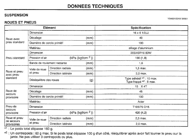

j'ai sur mon nbfl (2003)du 205/40/16 mais j'ai vu que certains avaient montés du 205/45/16
alors quelle est la taille homologuée et quelle marque me conseillez vous

La taille d'origine c'est du 205x45x16 c'est ce que j'ai ;)

ça dépend :red:
Si elle est en 16 d'origine, c'est le 205/45R16 oui...si elle est en 15 d'origine, elle est homologuée en 195/50R15 donc le plus proche et dans les tolérances c'est bien le 205/40R16 #CT #COC

erreur de ma part ,c'est bien du 205/45/16 mais c'est l'indice de charge qui n'est pas bon
j'ai 87 v
(la charge c'est ok mais pas la vitesse si c'est w)
Les NB homologuées en 195 50 15 ont une correspondance en 215 40 16 ;)

Je rebondis sur le sujet pour confirmer (même si les messages plus haut sont très clairs) cette question de la taille des pneus en 16".
J'ai une NB de 2000 équipée des jantes Passion 16".
Étant donnée qu'elle est prévue à l'origine pour des 14 ou 15", mes pneus en 205/45/R16 ont été recalés au contrôle technique ! Les équivalences en 16" pour les 14 et 15" d'origine sont (entre autres)195/45/R16 ou 215/40R16. C'est quand même con de se faire recaler pour une question purement administrative. :(
