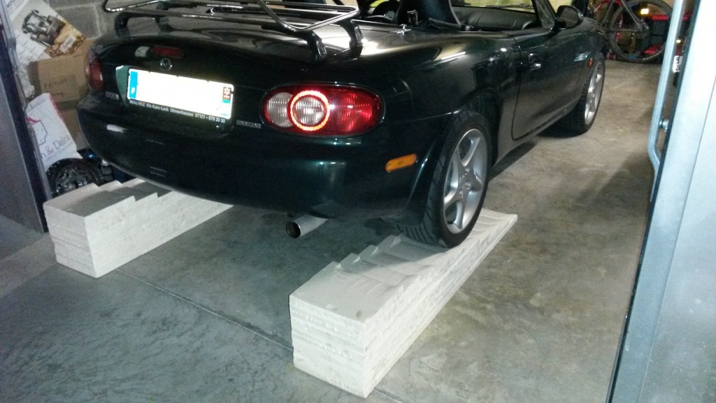

Ma recherche de l'origine de mon bruit de "claquement métallique" dont je ne m'inquiétais pas trop jusqu'à présent a pris une nouvelle tournure. Durant la semaine j'ai pu m’apercevoir que le bruit était bien présent lorsque je fait un démarrage en côte en marche AR (sortir d'une place de parking en pente, en l’occurrence). Du coup, il m'a été facile de reproduire cette position dans mon garage en quasi-statique afin de rechercher précisément l'origine du bruit.
J'ai donc monté l'arrière de la voiture sur mes rampes et ma compagne a fait des petits démarrages :
Le bruit provient clairement du moteur, plutôt vers l'avant sous le cache culbuteur... :(

A noter que, moteur tournant, juste en laissant la voiture descendre les rampes sans accélérer, au moment du freinage s'il est un peu appuyé le bruit se fait également entendre.

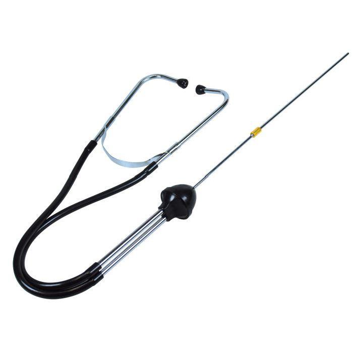

J'ai également commandé un "stéthoscope de mécanicien" :
Cela me permettra peut-être de mieux isoler la zone d'où provient le bruit. Je n'ai aucune idée de ce que ça va donner mais ça coute une poignée d'euro et pourras peut-être m'éviter de démonter trop de choses...

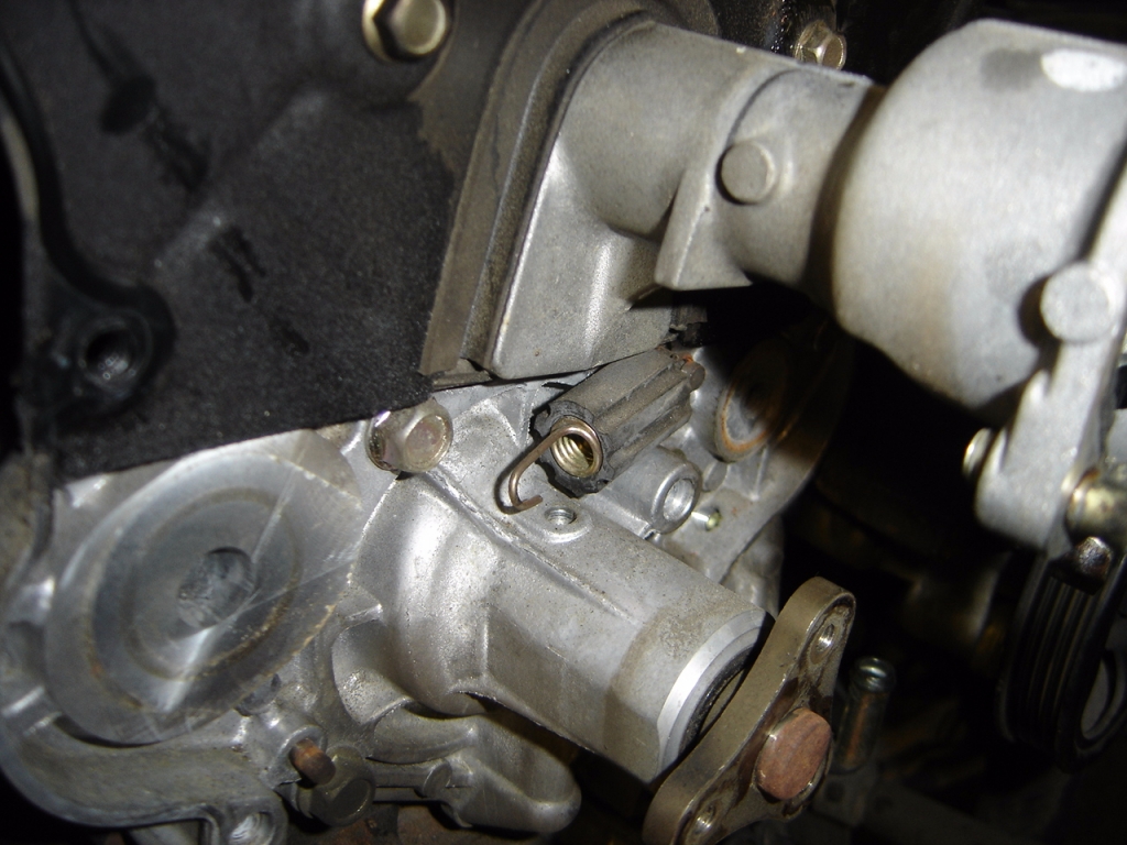

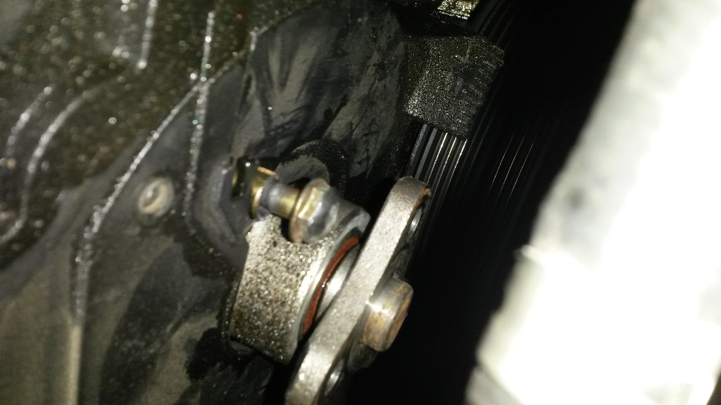

J'ai enfin trouvé l'origine du bruit !!! :woo:
Je me suis servi du stéthoscope pour localiser plus précisément la zone (pour info ça marche plutôt bien) au niveau de la pompe à eau. J'ai donc retiré les courroies et démonté la poulie de la pompe à eau. Et voici ce que j'ai trouvé :
La vis que l'on peut voir n'était plus du tout en prise et se promenait dans son logement. En position sortie le support de la poulie avec ses trois points de fixation tapait contre la tête de la vis. Cela explique aussi que le bruit était présent en phase de décélération ou freinage, ou encore uniquement lorsque l'arrière de la voiture était levé puisque la vis glissait vers l'avant.
A première vue cette vis ne sert qu'à maintenir le cache en plastique, mais je souhaiterai en avoir la confirmation. Si quelqu'un a déjà remplacé la pompe à eau peut être aura t'il la réponse ??
Le taraudage au fond du trou est cassé du coup j'hésite entre passer un taraud pour remettre une vis ou alors ne pas en remettre du tout....

De mémoire oui c'est bien pour maintenir le cache plastique,les vis de la pompe sont plus au fond derrière ce cache.

Oui l'emplacement correspond au trou sous le ressort. Je passerai un taraud pour tenter de remettre la vis.

Ça y est le sujet est clos [WHITE SMILING FACE]. J'ai passé un taraud et j'ai remis une nouvelle vis avec une goutte de frein-filet pour ne pas avoir à serrer trop fort.
