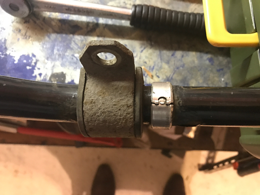

J'ai acheté des barres de rx8 dans la joie et la graisse, Mais à la réception...
Une bague retenant le Silentbloc ne semble plus très en forme.
C'est grave? :red:

nop, par contre elle mérite un coup de ponçage et de peinturage :D
c'est quoi le diamètre de ta barre au niveau du collier ? j'ai ptête ce qu'il te faut ;)

Barre de rx8 avant jaune. L'epoxy et les brand new silentblocs sont prévus. :)
RX8 Yellow dot is stiffer S1 & S2 sports option set up
Diameter front bar – 26.5 mm, wall ~3.5 mm - Ip=34,220
Diameter rear bar - 16 mm, wall ~2.3 mm - Ip=4,775
Ça se change facilement? Première fois que je vois ce type de bague...

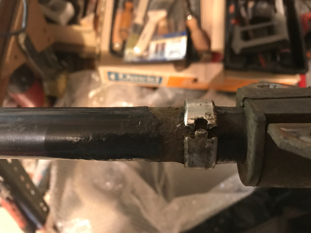

La bague ne semble être là que pour empêcher la barre de glisser latéralement dans le SB. Un bout de caoutchouc épais et un collier à visser feront l'affaire :cubitus:
Sur la 2e photo, on dirait que c'est la rouille qui a fait gonfler la peinture sous la bague, ce qui l'a fait péter.
