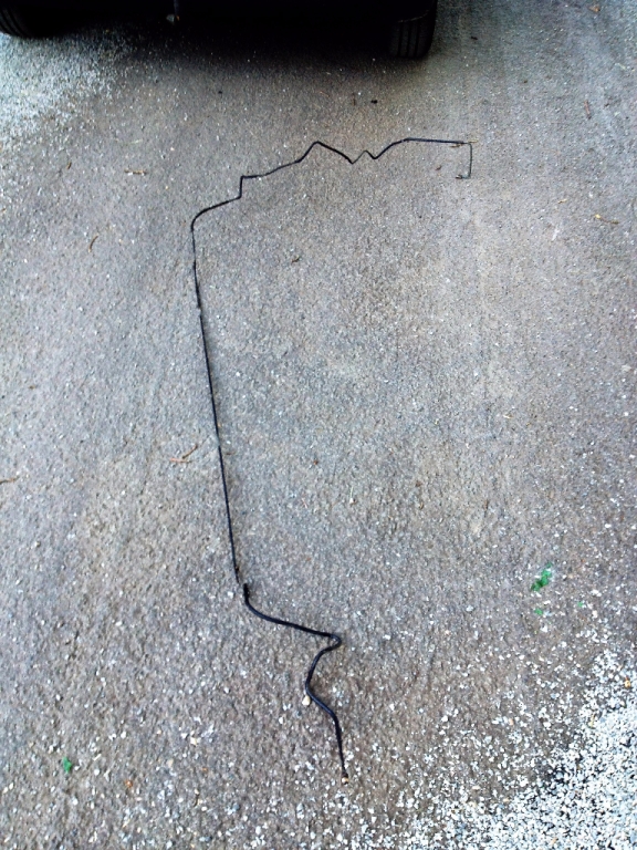

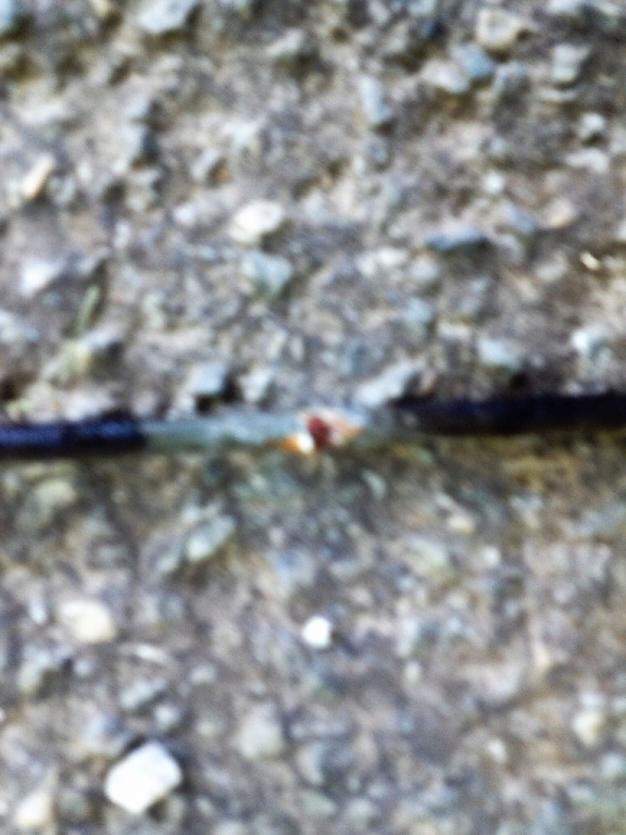

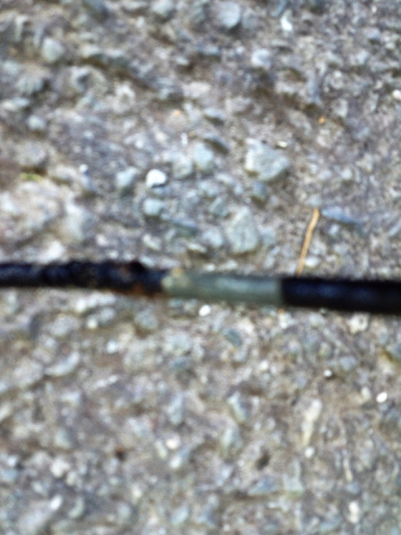

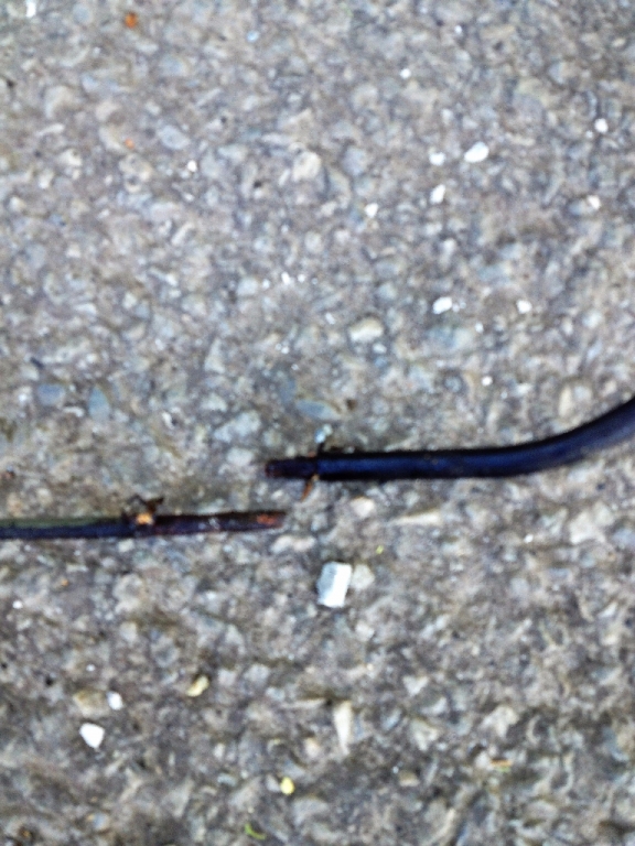

Premier constat : le tuyau qui relie l'ABS au répartiteur arriéré pourri par la rouille,
Deuxième constat : Les supports du tuyau sur le long du châssis ce sont eux les coupables, le sel et toutes les autres saloperies restent accumules à cet endroit faute d’accès au jet de haut pression.

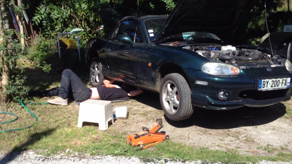

Dans l’après midi me voilà à lever la voiture, mais avec mon âge avancé, je n'arrive pas à passer sous la voiture. Abandon des travaux !
Jeudi mon fils et sa famille viennent passer le WE à la maison et je lui explique le problème.
Il a alors levé la voiture et après quelques heures de galère il a enlevé le tuyau.
Vendredi matin nous voilà parti chez OUEST INJECTION NANTES. On leur a expliqué notre problème et une heure après on repart avec un tuyau vierge de courbes.
On ne les a pas laisses de temps pour le fabriquer au modelé ?
Non c’était vendredi et ils nous ont fait une faveur, le gars qui a préparé le tuyau était en train de réviser une voiture et il a arrête pour faire le tuyau. MERCI
D'autre par je pense que pour faire un tuyau au même modèle ils auraient pris au moins 3 heures. D'autre par le prix annoncé par Mazda je crois que c'est aux alentours de 100€00.
