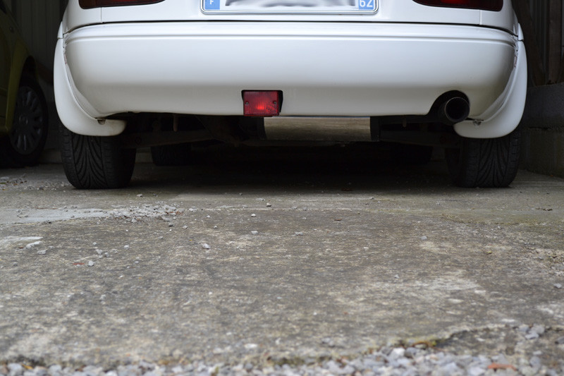

Histoire d'imager un peu
photo à l'envers : :D
Finalement le carrossage à l'air plutôt bon, surement un effet optique la dernière fois ^^"

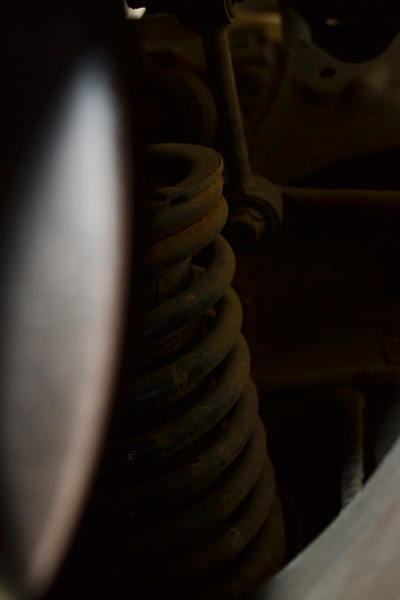

Par contre pour le ressort ... Je ne sais pas :D :aie:

à vu d'oeil ton carrossage n'a pas l'air bizarre. Par contre c'est clair qu'on voit bien que ça penche à droite!
Ton ressort à l'air fort rouillé sur la dernière spire en haut (classique, c'est là que ça casse de toute façon), mais on voit pas bien s'il est cassé ou pas :tantpis: .

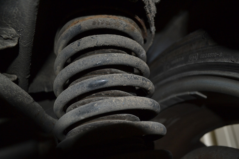

Problème identifié, le ressort droit n'est pas cassé, mais le tarage est différent de celui de gauche.
Gauche : _______________________________________ Droite :
Je ne pense pas que j'userais anormalement mon pneu droit à rouler comme ça, le ressort fait toujours son travail, en fait, ça ne cause qu'un problème esthétique pour le moment.(selon moi)
Le téflon du ressort est bien parti vu que les spirales sont en contacts ^^ du coup l'oxydation apparait et un risque de casse est à prévoir :)

Alors un de tes ressorts arrière aurait été changé par un ressort différent à un moment donné? Etrange. Ceci dit c'est pas le truc le plus bizarre qu'on puisses trouver sur une NA :roll: .
Sinon il n'y a pas qu'un problème d'esthétique là, surtout à l'arrière et encore plus sur une propulsion... c'est un coup à déséquilibrer la voiture en virage ça, tu devrais te méfier un peu. Ou alors c'est une forme d'ESP spécial Puy0 peut-être :tantpis: :D .
Les tarages de tes ressorts sont de combien respectivement (en kgs si possible, je suis pas anglais moi et les lbs ça me fait mal au crâne :aie: )?
