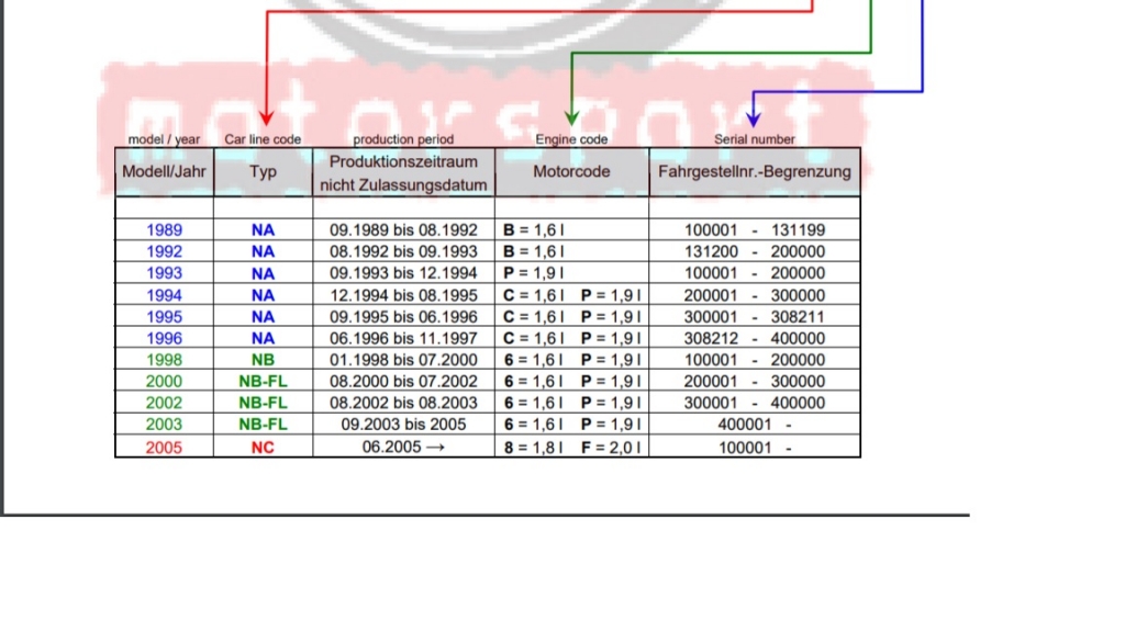

Heureux possesseur depuis quelques jours d'une NBFL 1.8L de 09/2003 (série limité Angels), je suis face à un dilemme:
Je veux remettre à neuf tous mes consommables freinages.
D'après le forum, toutes les NBFL sont en big brake donc disque en 270mm.
J'obtiens les mêmes infos sur Oscaro, Moss, ILM
Jusque la, tout va bien sauf que . . .
Je démonte mes roues et mes disques en 255mm :etonne:
D'après un forum anglais, la série Angels 2003 est en "standard brake" mais quand je regarde avec mon numéro de chassis (série 300000 et après), ca devrait etre du big brake (à partir des séries 200000 sur NB).
Mes questions:
1) Est-il possible que par erreur, le précedent proprio ait monté des disques en 255?
2) Comment savoir si des disques en 270 passent?
3) les etriers sont differents je pense, entre big brake et standard brake: comment les differencier?
Désolé pour le pavé :lol:

le proprio précédent n'a pas du se tromper ( :lol: ), c'est simplement une standard brake...
ILM s'adresse à un public continental, voir allemand, leur "règle" du VIN est un beau raccourci pratique adapté à leur marché, pas une vérité exhaustive...tout comme peut l'être un commentaire du forum, adapté au marché français par défaut, bien qu'il ait aussi été précisé qu'en UK par exemple, comme pour la tienne, c'était une option/lié à SSP, la même chose pour le torsen par exemple ;)

Après recherche, ma NBFL est un modèle 2002, produit entre Aout 2002 et Aout 2003 et immatriculé en Septembre 2003, si je me fie au VIN
J'ai un numéro en 310 000 donc ca correspond à ca.
Elle est small brake, ca voudrait dire qu'elle a été produite avant 2003.
