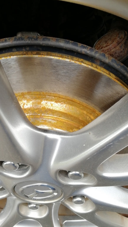

Comme beaucoup de MX, le centre de mes disques de frein ressemblait à ça :
Une belle teinte orangée qui se voit à travers mes jantes, et qui n'est donc pas du plus bel effet :ricane:

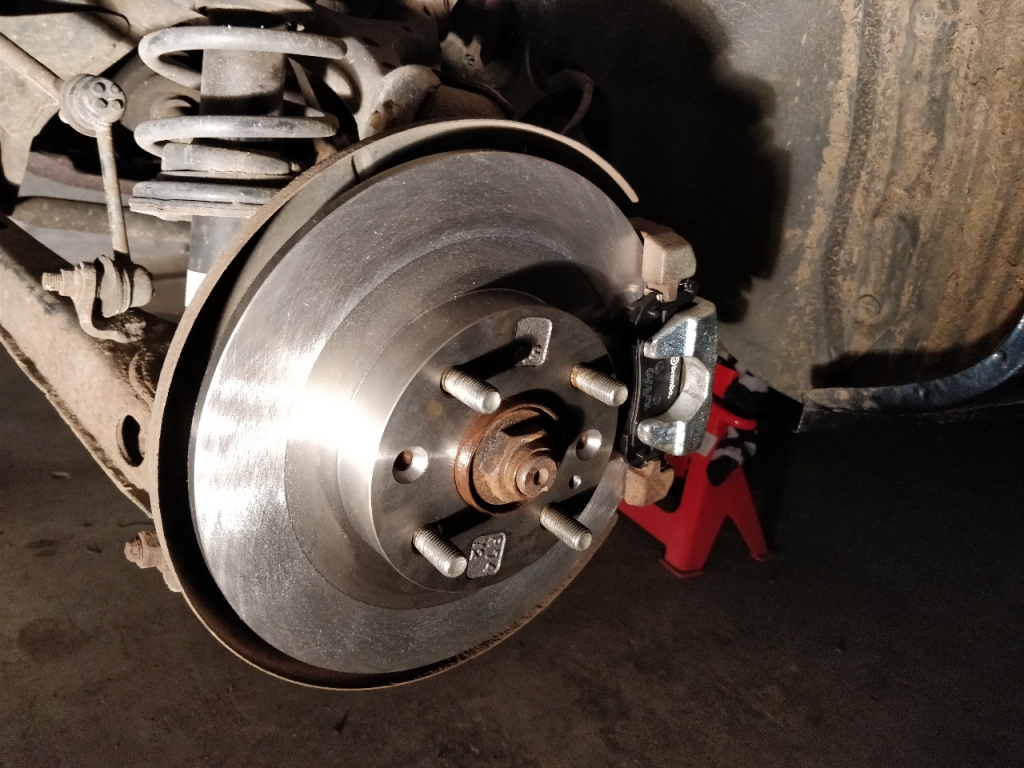

J'ai changé les disques il y a un mois,
j'étais enfin tout content jusqu'à ce que je remarque, hier, que la rouille réapparait déjà :non:
J'ai trouvé des posts qui montrent bien que c'est très habituel sur nos MX, puisque ces parties des disques doivent être en acier "nu"... (sauf pour les disques en alu) et qu'on ne peut pas peindre cette partie... je n'ai donc trouvé aucune info pour éviter la rouille... à part Mike qui disait utiliser du WD40 pour protéger de la rouille :o (perso, je préfère vraiment éviter le WD40 au niveau du freinage...)
Je ne comprends d'ailleurs pas pourquoi on ne pourrait/devrait pas peindre cette partie ?
Bref, j'aimerais si possible faire en sorte de garder cette partie non-rouillée , si quelqu'un a une technique :D

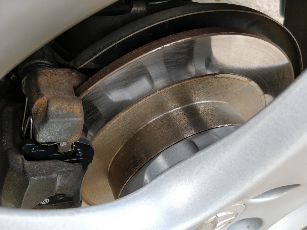

Je suis comme toi j'ai changé les quatre disques et seuls les disques arrières ont la même réaction que les tiens. Pour les disques avants j'ai pris des disques Brembo avec un traitement anti corrosion, c'est très efficace. Par contre ça n'existe pas pour l'arrière sur le site Oscaro. La référence des disques traités anti corrosion se termine par 11 au lieu de 10. Et surtout ça ne coute que 3 € de plus par jeu de disques :bien:
Je sais que ça ne te sert à rien mais c'est surtout pour les autres qui nous lisent.
Pour notre cas, je vais essayer demain, car je démonte les roues, de faire un traitement au FEROSE, pour essayer d'arrêter cette corrosion, peu gênante mais voyante.

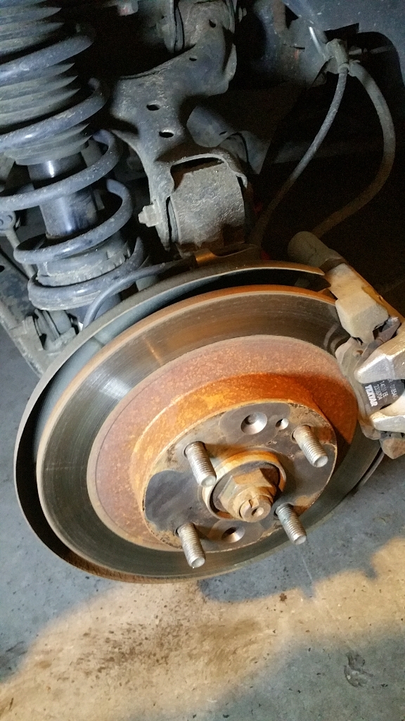

Je pensais moi aussi me faire un coup de ponçage pour retirer mon début de rouille et appliquer un convertisseur de rouille type férose (julien, pour ma part) qui est très efficace pour enlever la rouille, par contre je ne suis pas sûr que ça empechera cette dernière de revenir, très vite...
mes disques il y a un mois ressemblaient à ça :tantpis: :
bref, tiens nous au courant si ça fonctionne bien dans la durée :)

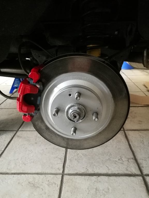

En ce qui me concerne, je viens juste de les peindre avec une peinture Argent haute température pour étriers de frein (acheté 15 € chez Norauto). J'ai bien poncé pour mettre le métal à nu, par contre je n'ai pas mis d'antirouille.
Plutôt content du résultat, on verra pour la longévité.

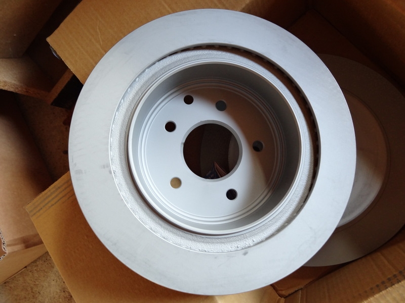

Je viens de recevoir les disques de marque ATE pour mon 4X4 ils sont entièrement peints en gris, même la piste de freinage. Je n'avais jamais vu ça auparavant, on va voir au premier freinage l'allure que ça lui donne et surement sentir la peinture chaude ;)
Message Publié : Jeu 19 Avr 2018, 21:03
Alors pour tout vous dire il a fallu que je fasse le rodage des disques arrières du XTRAIL avec la remorque attelée et tout un fatras à aller jeter à la déchèterie car j'avais besoin d'aller rapidement la vider. Je ne vous raconte pas la crise :o
Le freinage au pied grattait comme c'est pas possible et le frein à main un bruit d'enfer. Il faut dire que tout était peint, la surface de frottement des plaquettes et l'alésage du tambour intérieur. Mais au bout d'une dizaine de kilomètres à freiner gentiment , ça c'est calmé, c'était tout brillant, mais il ne faut pas paniquer, c'est vraiment chelou :ricane:
Pour la MX5 j'ai mis de l'anti rouille FEROSE et ma foi ça rend bien, tout noir.
