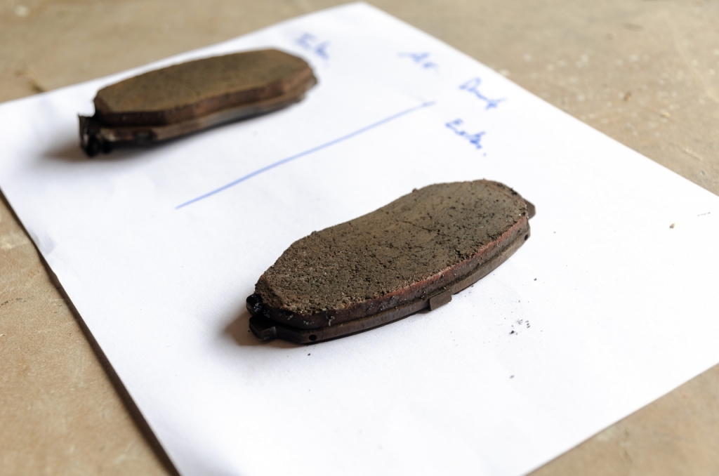

Suite à la superbe journée circuit à Montlhéry, j'ai senti en fin de session que ça ne freinait plus aussi bien, bon normal, le setup OEM de la NA c'est pas extra et ça chauffe :aie:
Pas possible de regarder l'état des plaquettes avants sur place mais le niveau du liquide de frein à baissé de manière significative (au max avant de partir, maintenant à 75%) avec présence d'une petite trainée de liquide sous le servofrein.
Lors du trajet du retour, j'ai vraiment eu l'impression que ça freinait moins bien, effet psychologique ou réelle perte d’efficacité ? Difficile d'en être sûr, mais j'étais content de ne pas rentrer pas des petites routes de montagnes :cyp:

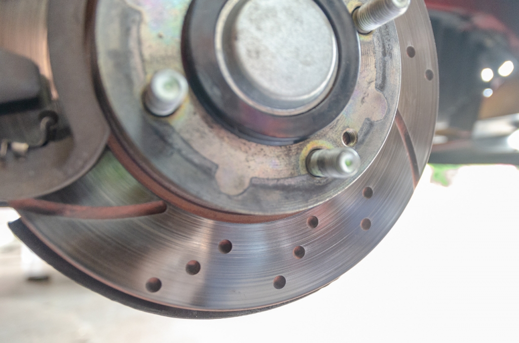

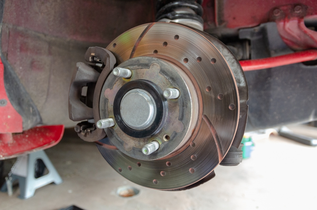

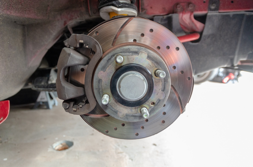

Aujourd'hui, j'ai inspecté mes freins avant, voilà le résultat :
Les disques avant présentent des rayures mais je ne sens aucun relief au toucher. L'épaisseur varie entre 17.90 et 17.95 mm. Les disques ont entre 40 000km et 25 000 km.

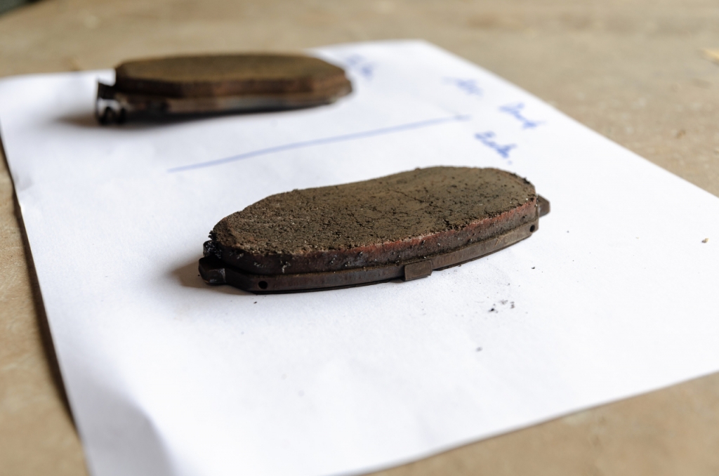

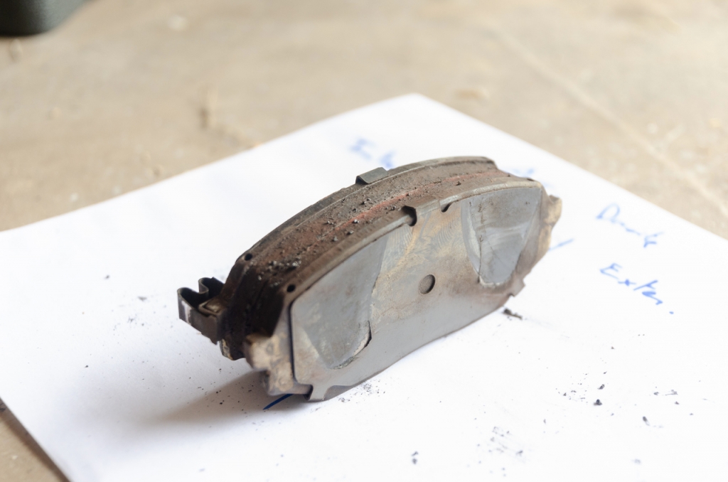

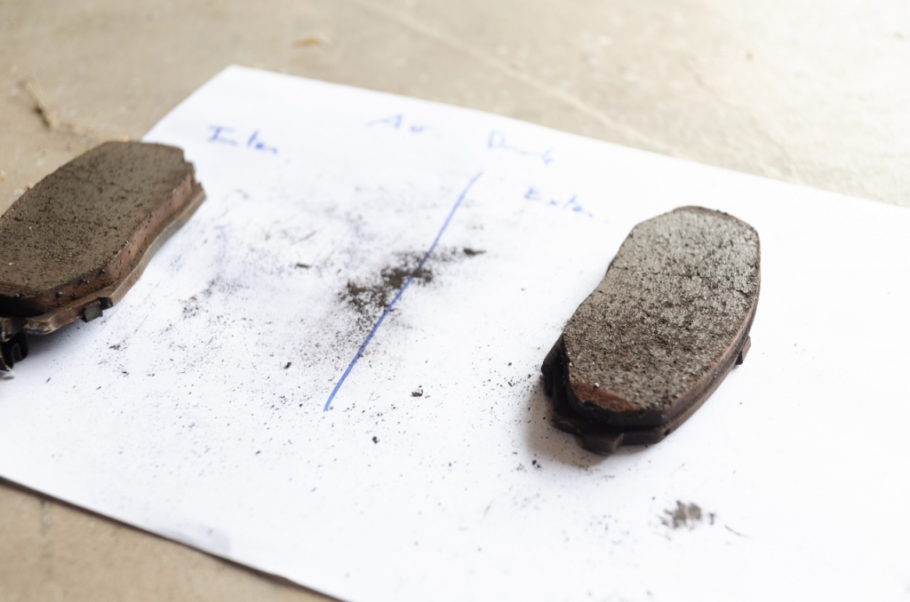

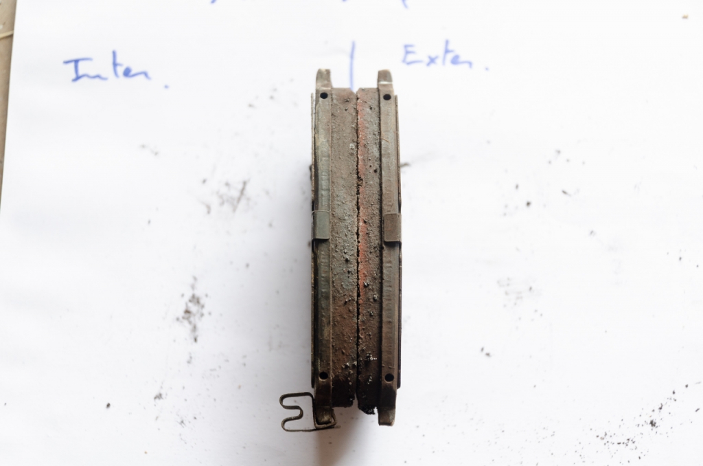

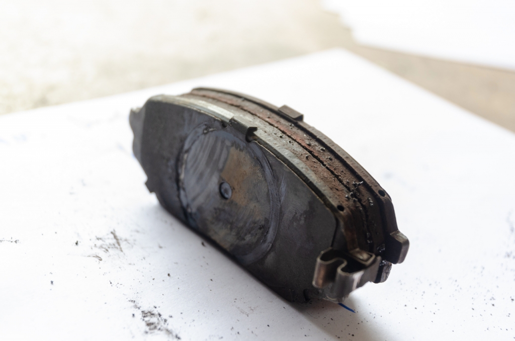

Les plaquettes avants, il reste encore une bonne épaisseur de garniture mais drôle de texture je trouve, surtout les petites "billes" qui se sont échappées, c'est le signe de plaquette glacées ça ? L'usure entre l'intérieur est l'extérieur est similaire cependant. En tout cas c'est bien dur et c'est n'est pas friable.
Ce sont des Brembo achetées sur Oscaro, elles ont 10 000km
Vous en pensez quoi ? :?

Le Dot 5.1 je le changerai tous les ans et si fuite je repasserai au Dot 4 pour voir
Pour les plaquettes, je le nettoierai avec un ponçage léger et test pour voir si ces dépôts reviennent
La plaquette gauche et plus usée que la droite ..
Après, avec du rainuré percé ... il faut aussi des plaquettes ultra costaud il faudrait tester autre chose, genre carbone lorraine, EBC Red ou Yellow Stuff ou demander aux pistard d'ici si pas mieux que les Brembo Oscaro ...
Pour les disques, a part les re-surfacer ..

Si c'est du 5.1 classique, c'est normal que ça ne freine plus.
Il a chauffé, et ce n'est plus que de l'eau ( ou presque)
Si tu comptes refaire de la piste, mets du rbf600 ou équivalent, et changes le tous les ans.
Pour les plaquettes, comme dit jag, le rainuré percé est peut être un peu agressif pour des plaquettes standard. Il faudrait des plaquettes type carbone lorraine, carbotech, etc.

Pour les plaquettes, je monte du Mazda origine.
Est ce que tu montes bien les ressorts d'ecartement.
l'aspect des plaquettes n'est pas beau. Tu dois avoir une surface bien lisse.

Je pense que tu es bon pour racheter un jeu de plaquettes :aie:
