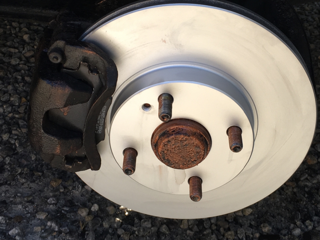

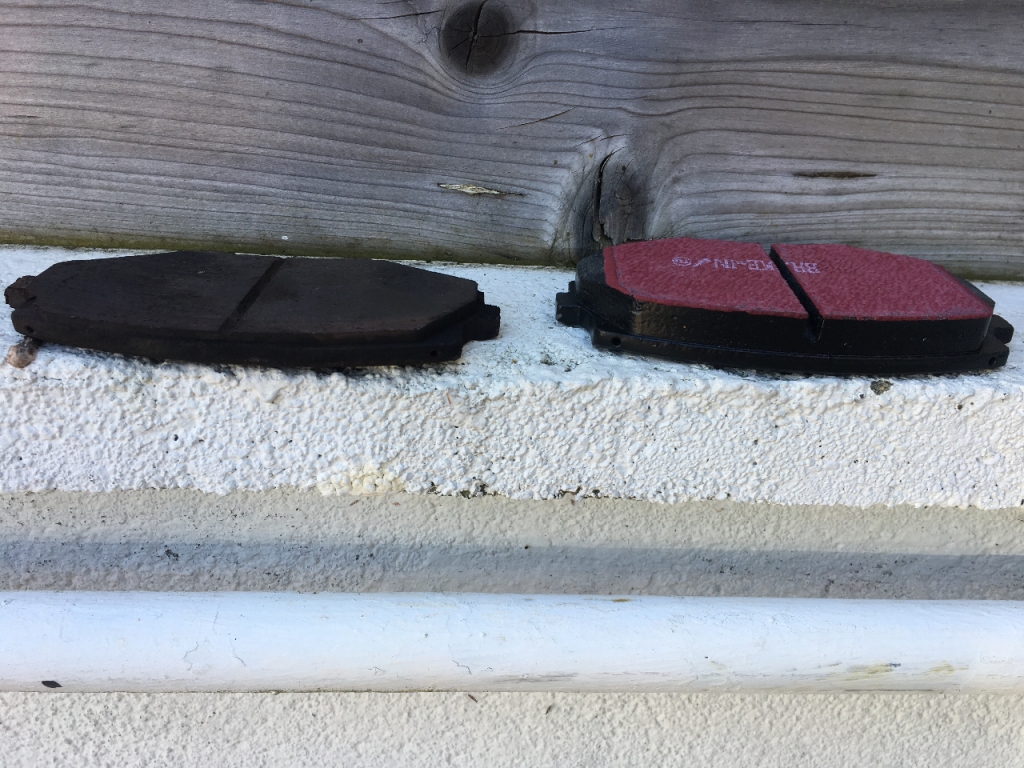

Le verdict est tombé ! Les deux pistons avant étaient bien grippés (impossible de faire tourner les roues à la main...), surtout celui qui me causait des vibrations à droite (un bon dépôt de rouille était présent dans le creux du piston)... on a réussi à le rentrer entièrement avec un système de serre joint + clé plate + petit graissage.
J’en ai profité pour changer disques/plaquettes (ces dernières étaient bien usées, et celles de droite étaient limite collées au disque...petit glaçage de plaquette dû aux frottements importants de ces derniers jours)
Petit tour de test : plus aucune vibration, le freinage est clairement redevenu sain (bon, 1er freinage ça faisait que dalle, mais après un petit moment à rouler c’est devenu nickel !)
En espérant que ça dure !
Encore merci pour tous vos conseils, c’était juste parfait !!!
Ci-dessous quelques photos du chantier :
