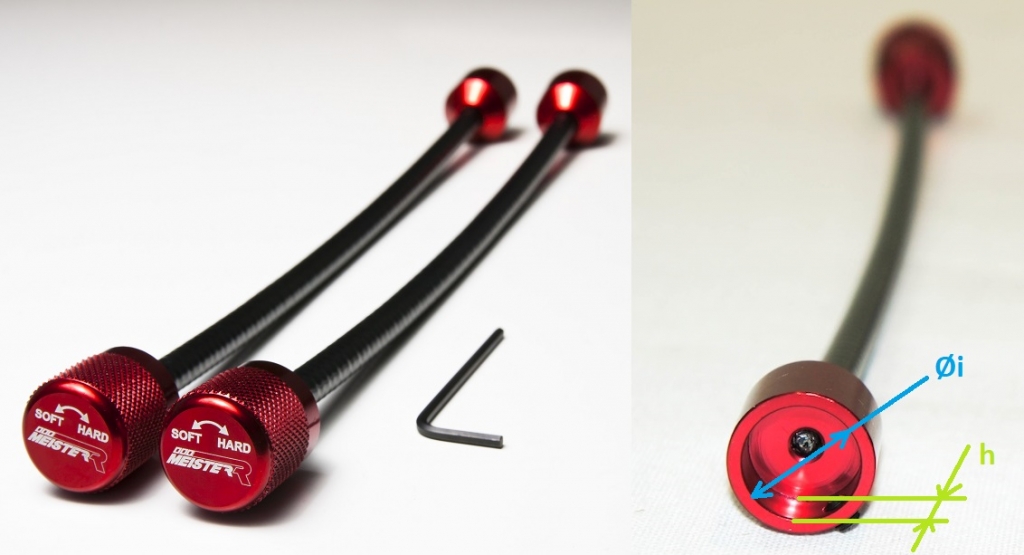

Sinon pour répondre au topic, j'ai reçu mes MeisterR CRD semaine dernière et y'a de quoi pas mal descendre la voiture. Je peux mesurer la partie filetée ce soir ou demain (c'est pour NB mais ça donnera une idée quand même).
Sinon tu peux les contacter ils sont ultra réactifs pas mail, ils sauront te dire de combien ils rabaissent.
PS : si ça peut t'aider, 890€ livrés avec les rallonges pour le réglage dans le coffre (d'ailleurs Neo tu as eu ta réponse sur les dimensions de l'embout?)

C'est TRES intéressant ça ! je vais voir leur site et les mailer dans la foulée ! comment se passe le réglage coffre? est-ce une option? ca serait le feu :bien:

le réglage hydraulique se fait par une molette sur la tête d'amorto, ce n'est plus accessible une fois les habillages de coffre remis, mais comme d'autres marques ils proposent des flexibles pour déporter ça :

belle mémoire ! y me semble pas nan, donc très intéressé si tu peux mesurer le Øi et le h, que je vois si ça s'adapte aux miens :jap:
