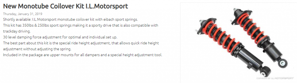

IL Motorsport est actuellement en développement de combinés filetés avec des ressorts Eibach
l'ensemble à l'air plutôt sympa avec un réglage de hauteur sans toucher à la compression du ressort et 30 points de réglages différents
Il y a moyen que ça donne quelque chose de bien je pense, maintenant il faut voir le prix !
et vous quelles sont vos impressions là dessus ?

Leurs matos est souvent de mauvaise qualité.
Et perso, 30 points de réglage en dureté, je trouve que ça sert à rien.

+1 avec Cherub sur la qualité du matos ILM, du moins sur les éléments mécaniques...
Pour les 30 clics de réglages, c'est d'une certaine façon nécessaire lorsqu'on a un combiné qui va du routier soft au trackday... vivement qu'un fabricant se décidé à faire un vrai combiné routier :love:
Sur mes Koni Sport je n'ai que 2 tours et quelques à faire pour aller du plus souple au plus dur, chose que je ne fais jamais par pure fainéantise alors 30 clics :aie:
Surtout que le mieux est l'ennemi du bien. Sur les 30 clics il y a peut être 10 qui vont permettre au combiné de bien travailler, le reste du temps ça sera une pompe à vélo ou un truc qui rebondira de partout.

merde, les Öhlins ont 32 clicks, ça doit être moins bon que du ILM :cyp: :red:
 Sujet du message : Re: combinés IL Motorsport
Message Publié : Mer 27 Fév 2019, 21:45
Message(s) : 14326
Sur mes bilstein B16 j'ai 9 positions.
J'ai trouvé le réglage qui me correspond et depuis ça bouge plus.
