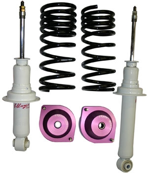

Message Publié : Jeu 25 Avr 2019, 12:16
Message(s) : 7688
sinon tu doit pouvoir reprendre les memes?:
https://fab9tuning.com/tokico-illumina- ... -05-miata/
la photo ne doit pas etre tout a fait la bonne par contre?
