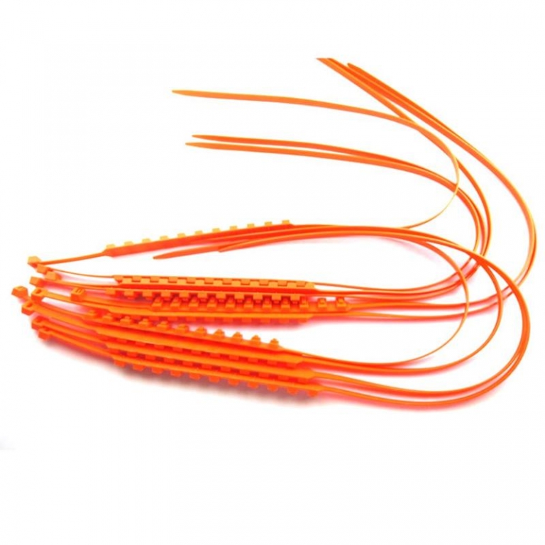

Acheter ces "collson" en plastique crantés qu'on utilise parfois en bécane : c'est pas délirant comme tarif (1€ pièce), universel, ça passera à l'avant et c'est facile à installer meme si on est déjà dans la neige, mais c'est usage unique ou presque :
En gros 40 balles pour équiper les 4 roues, ça peut tenir quelques dizaines de kilomètres et on peu en mettre 4-5 sur les roues avant et 10-12 à l'arrière.

En cas de neige, l'accès à une station de ski les jours de grands départs est contrôlé, interdiction de passer sans équipement. Les colliers tout comme les chaussettes à neige ne sont pas homologués :tantpis:

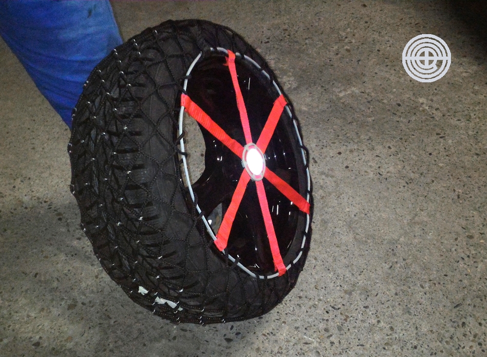

Personnellement j'ai une paire de easygrip Michelin, c'est une sorte de chaîne synthétique, l'avantage c'est quelle est homologuée pour le panneau B26.
Je les avais acheté sur le coincoin à un particulier qui avait changé de voiture pour 40 € il me semble (la boite n'avait jamais été ouverte). Je n'ai pas essayé sur les roues avant mais ça passe sans problème sur les roues arrières avec les jante en 16".

Les Easygrip me semblent aussi être La solution....sur les 4 roues bien entendu.
Par contre, il faut être extrêmement attentif au centrage....sinon catastrophe assurée.

lemicromegas : si tu as le modèle exact de tes chaines spéciales voiture de sport je suis preneur, j'ai commandé des colsons qui peuvent dépanner, mais deux vraies chaines feraient sans doute une solution plus durable.
Les chaines composites citées par Gilous 60 ont l'air pas mal, et homologuées : apparemment l'injonction du panneau B26 pour des chaines homologuées ne concerne que les roues motrices, donc possible de mettre des chaussettes, Colson, n'importe quoi voire rien du tout à l'avant :oui:
