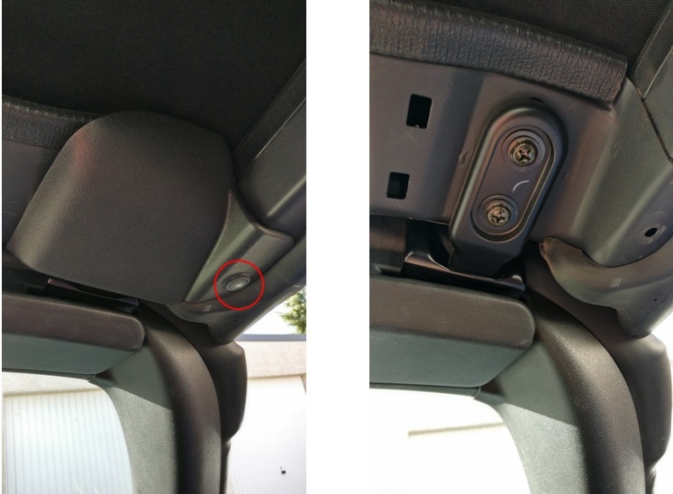

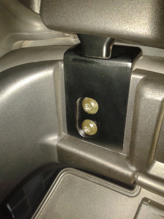

Hello "Vince77700",
Pour ta nouvelle question, c'est un peu normal mais tu peux vérifier les points de fixation de la capote au cas où.
Avec le temps et les vibrations, elles peuvent se desserrer.
Voici en photos.
Tu dois en premier lieu enlever le clips et démonter le cache en tirant vers le bas. Il ne te reste plus qu'à vérifier le serrage.
Et il en a aussi derrière les pare-soleil.
