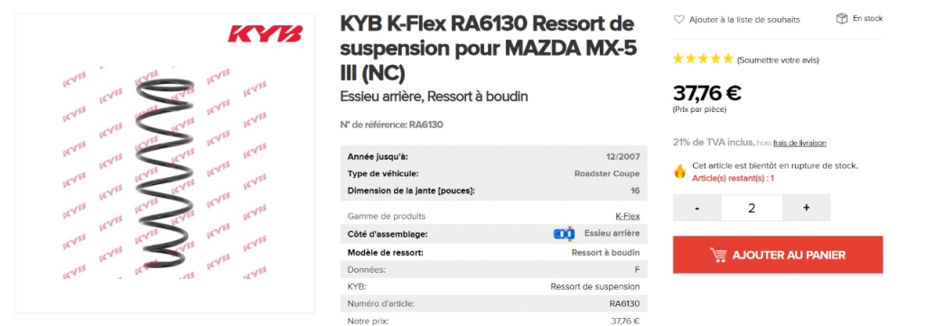

Vous avez peut être suivis mes soucis de suspension: je dois démonter après moins d'un an pour remplacer les butées polyurethane qui se sont fissurées. En préventif je vais également changer les ressorts.
Je suis en hauteur d'origine, sauf que je galère à trouver la bonne référence pour ma NCFL de 2011 (soft top).
Presque tous les constructeurs ont 2 ref par essieu. J'ai recherché sur leurs "part finder" sauf que la majorité du temps ils ne... les référencent même pas ! :aie:
J'ai cru comprendre qu'entre la NC1 et NCFL il y avait 10mm de moins sur les ressorts.
Cependant est-ce que quelqu'un aurait une ref taille OEM à me conseiller ? L'info est peut être sur le forum mais ma MX est mon daily et c'est vraiment urgent et je vous avoue ne pas avoir que ce tracas à gérer en ce moment :non:
Par exemple, chez KYB voilà les deux ref pour l'arrière (soit disant pour la NC1 mais...) :
ils sont manifestement différents selon la photo mais... pas plus de détails :(
Un grand merci pour votre aide :jap:

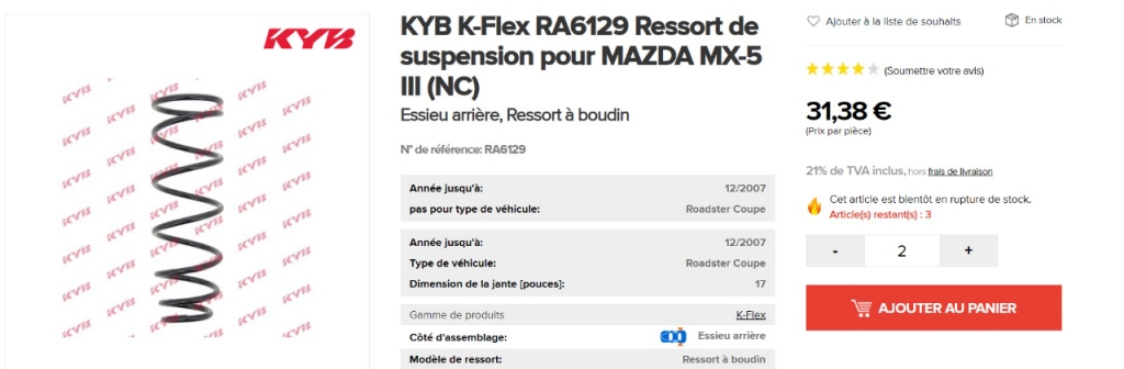

:hello: Pourtant si la différence est écrite il y en un pour les RC et l’autre pour les ST.
Dans type de véhicule :
1/pas pour type de vehicule :roadster coupé
2/pour type de vehicule: roadster coupé
Subtile…
Subtile…
Bien vu, mais pour le premier il note les deux sur la fiche :D
J'ai même pas encore regardé pour l'avant, je suis nulle part :ptdr:

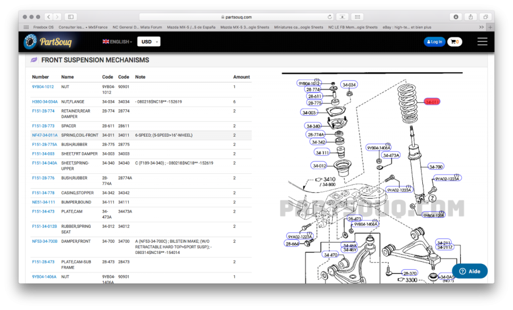

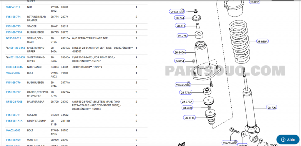

Si ça peut aider d'autres personnes, le site suivant m'a donné les ref OEM :
https://partsouq.com/
En entrant mon numéro de chassis (NCFL 2011, 17", boite 5, soft top) j'ai les références de ressort suivantes :
-N123-28-011 pour l'arrière (Mais je trouve aussi N133-28-011, J'ai demandé à notre super Olivier si il peut m'aider à clarifier)
-NH42-34-011 pour l'avant
J'ai l'impression que les ressorts arrière 133 sont destinés au 16" et les 123 au 17" mais pas sûr.
NCFL 1.8L Kaminari

Pour la mienne NC ST 2006 avec mon VIN voilà la réponse:
MX-5 3rd Gen LE #1832/3500
Message Publié : Dim 7 Mai 2023, 17:07
Message(s) : 2896
Tu es en 17 pouce ?
Si oui ça voudrait dire que le 133 est pour la NC1 :?
C'est curieux d'avoir fait un chiffre inférieur pour la série d'après mais soit.
Par contre y'a très peu de pièce compatible en 123, donc pour la soft top NCFL. C'est fou, elle est plus récente.

Me voilà. :hello:
La référence de ressort OEM qu'il faut pour votre SSP Kaminari très cher Christophe ;) , c'est bien N123-28-011A
Je vais expliquer aussi la différence qu'il y a avec la référence N133-28-011 mais qui n'est pas compatible avec votre SSP
La version N123-28-011A est à utiliser que pour les versions ST mais avec des jantes 17" d'origine aussi bien avec un différentiel classique dit ouvert ou un différentiel à glissement limité. (NC-FL1 & 2) donc aussi bien avec le 1.8 comme le 2.0
Par contre, la version N133-28-011 ne peut être utilisé que dans le cas ou la NC ST est équipé de jantes de 16" mais uniquement avec un différentiel à glissement limité pour les NC-FL1 & 2 donc uniquement des 2.0 et sur toutes les NC ST (2005 - 2008) aussi bien en 1.8 & 2.0 avec n'importe quel différentiel. :oui:
En espérant avoir été assez clair.
