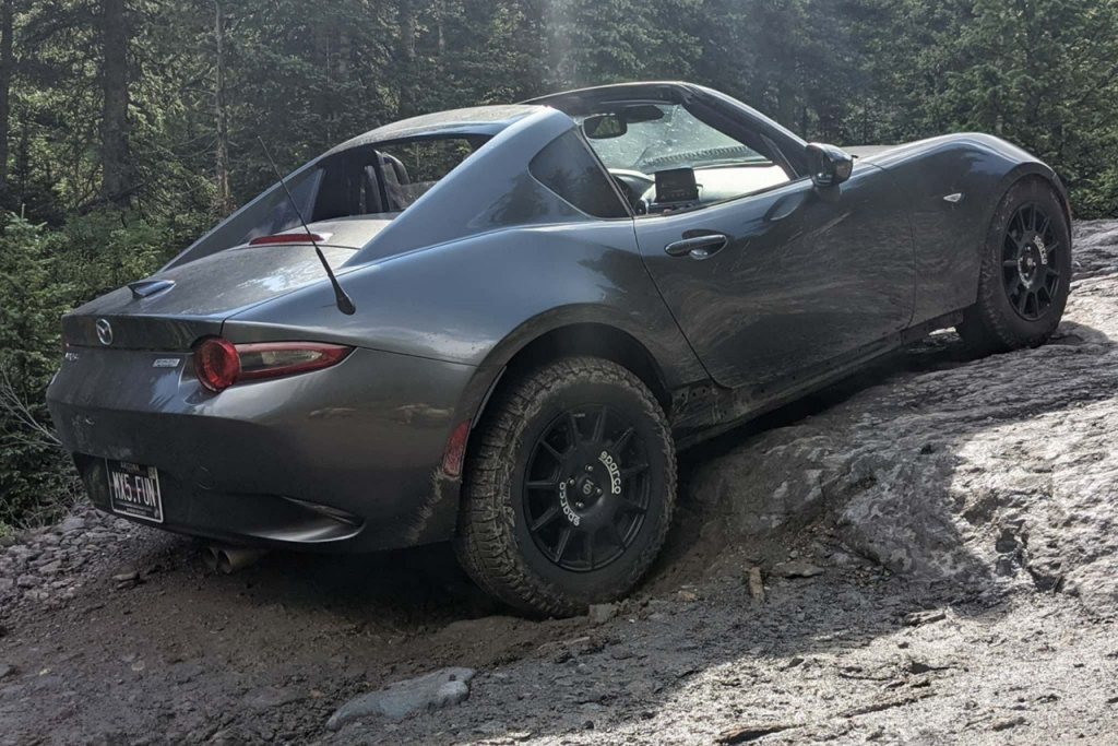

Mon but (réflexion) ici est l'inverse de ce qui se fait habituellement c'est à dire de rendre la MX plus "passe partout" (chemin).
Un peu comme cela (mais en moins extrême)
