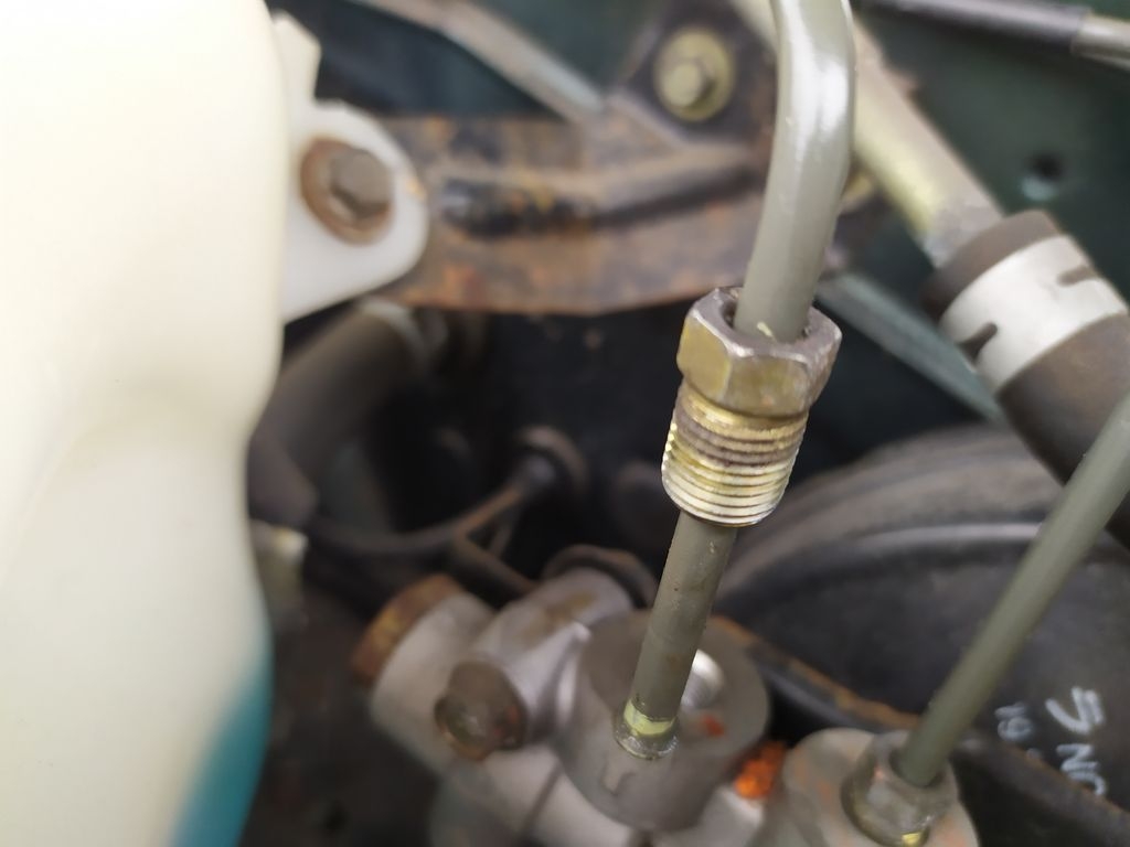

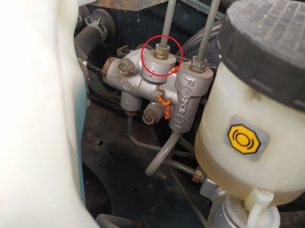

A l'avant, elle arrive sur le maitre cylindre, on fait attention, on a vite fait de se mélanger entre les autres conduites, voir même avec celle de l'embrayage.
Elle arrive ici. Je suppose que le F sur le maitre cylindre signifie "Front"

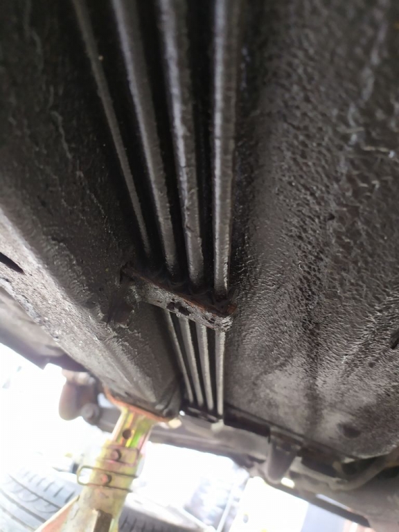

Sous le châssis, c'est assez visible, pas de souci. Les 4 conduites circulent ensemble sous le châssis, côté passager.
La plus fine est côte l'extérieur, c'est celle des freins. Les autres sont bien celles de carburant ;) et en effet, il y en a bien une qui va au canister :)

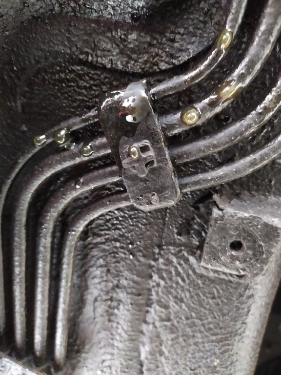

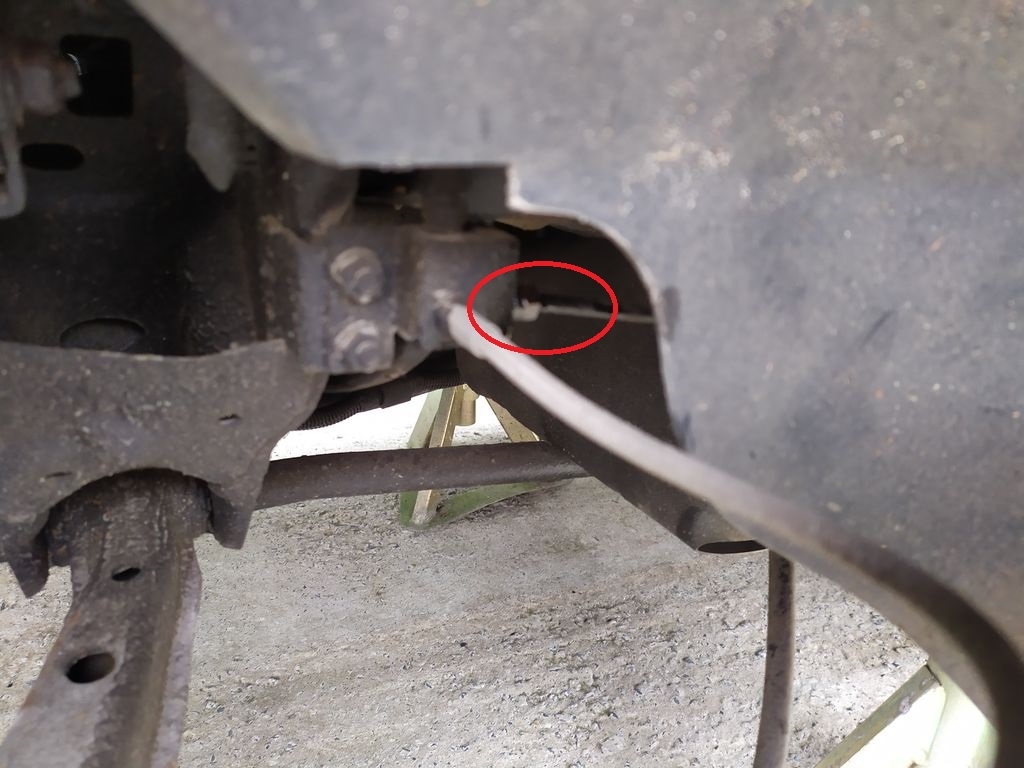

Les durites sont fixées ensemble via une attache (je ne trouve pas le nom exacte) en ce qui ressemble à du plastique, et certaines (de mémoire 4) de ces attaches sont fixées au châssis avec une patte métallique, avec une vis de 10. D'autres non, elles maintiennent juste les durites ensemble.

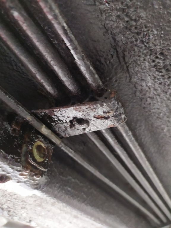

Sur cette photo, il y a la patte en métal.
Et là, non, c'est fixé à rien. Et c'est à cet endroit que ça fuit. Sans déconner :D

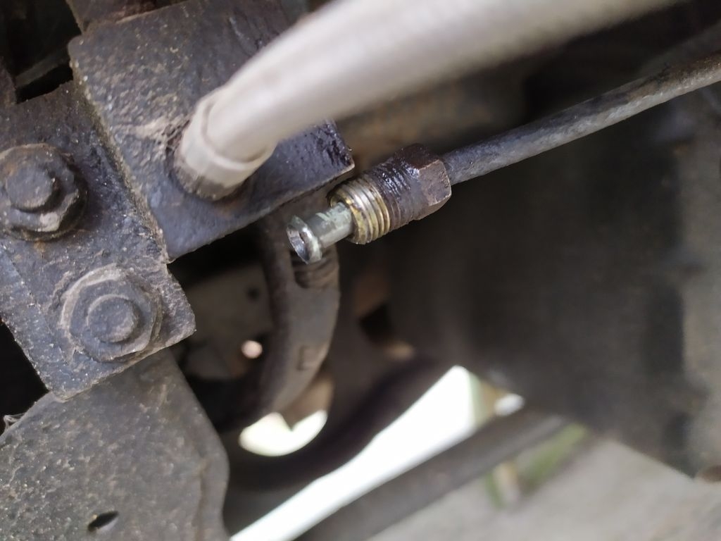

Je commence le matin en tartinant généreusement de dégrippant et en laissant baigner plusieurs heures, je commence à connaitre les Mx5, la visserie Mazda, et l'historique en rouille de la mienne :aie:
Clé à tuyauter de 10..Et ça se dévisse comme dans du beurre :etonne:
Aucun souci côté avant :bien:

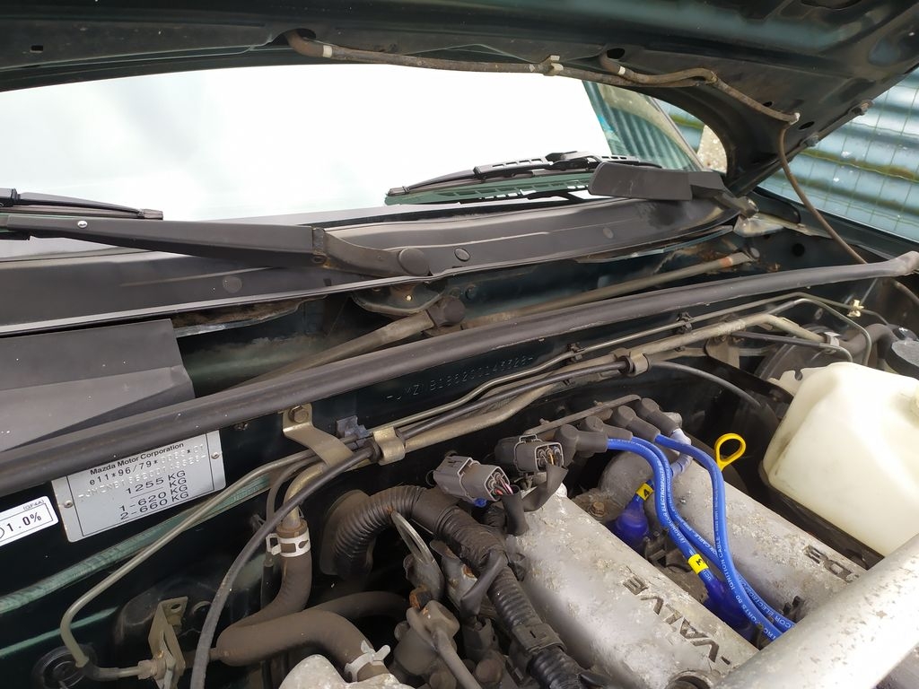

Le cheminement de la durite est assez complexe. Elle part du T à l'arrière, remonte pour passer dans le compartiment du filtre à essence (il y a une patte bien planquée au dessus de la fixation du frein à main, et j'ai du déposer cette dernière aussi (vis de 12) pour descendre la durite),puis elle est droite jusqu'à l'avant, peu avant le berceau. Lampe frontale obligatoire, on est sous la caisse, on voit pas grand chose, et sans ça je n'aurais pas vu la dernière patte...
Petit à petit:
A l'avant, rien de méchant, et surtout on voit mieux ce qu'on fait :D

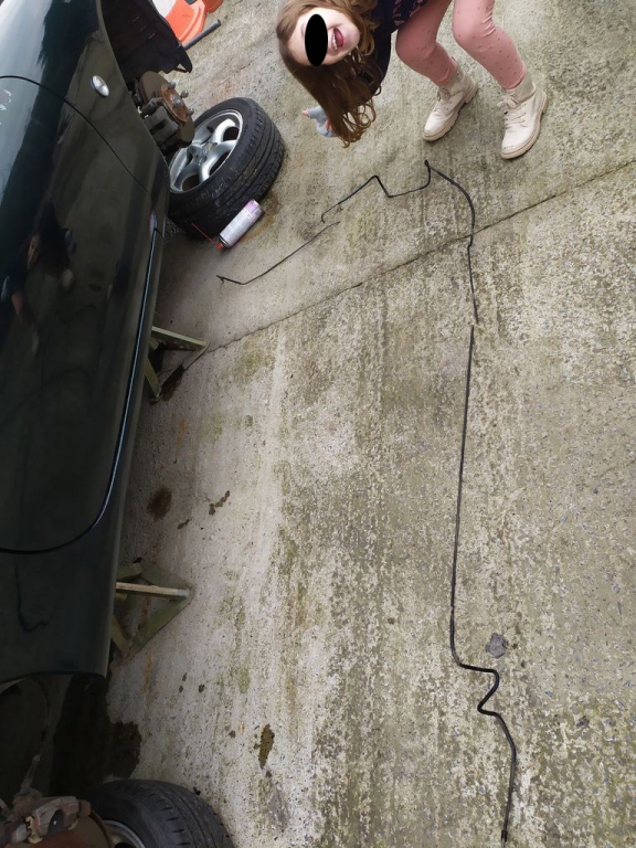

Une fois la durite déboitée de TOUTES les pattes, on réfléchit comment sortir ça d'un bloc. Bin honnêtement je ne crois pas que ce soit possible, du moins avec le moteur en place :ricane:
La durite est très rigide, je décide donc de la couper à 3 endroits bien choisis pour garder le design d'origine et reformer le nouveau tube au plus proche de l'origine.
Voici la durite complète (mais découpée en 3 :ricane: ) posée au sol, sous le regard admiratif de ma fille :)

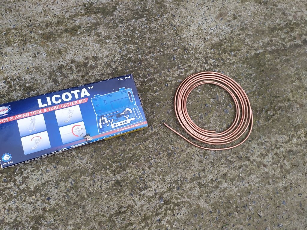

Coup de bol, je demande à un voisin qui me dépanne de ça :woo:
Ca m'évitera donc l'achat de l'outil juste pour une fois. J'ai aussi profité du coupe tube du coffret pour découper proprement ma durite.

Je dois mesurer le tube de cuivre qu'il m'a filé, j'ai l'impression qu'il est plus fin que la durite d'origine.
Fausse impression, c'est bien du 4.75mm pour les 2
