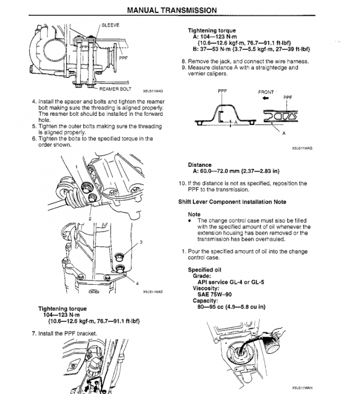

Le réglage du PPF à bien été fait ?
Ce n'est pas l'échappement qui touche un renfort ?

Réglage PPF j'en sais vraiment rien, je vais voir ca.
Il faut que la caisse soit surélevé ou que les triangles soit en tension ?

Pour le reglage du PPF

J'ai tout de suite pensé PPF aussi :ricane: , mais dans ce cas ça le ferait tout le temps... Image
Et généralement dès les premiers tours de roue.

Beaucoup me disent PPF, ca vaux le coup de voir :)
Si ca se trouve c'est la PPF qui n'est pas bien vissé, qui bouge quand je prend un virage et qui expliquerai la disparité de son apparition, mais oui c'est un grande possibilité puisque j'ai absolument pas fait gaffe lors de mon remontage du diff ( J'assume !!!!)

ok les gars la PPF est a 63mm :tantpis:
