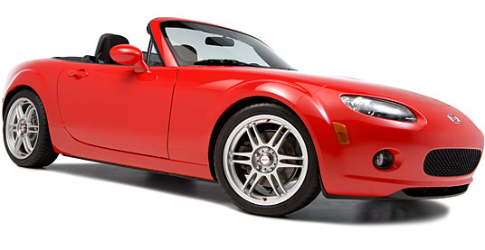

et jolies en plus :

[quote="Mac Cloud"]et jolies en plus :
:oui: http://www.tirerack.com/upgrade_garage/ ... er+Painted
