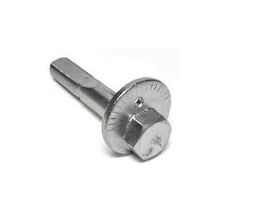

Ca ressemble à ca un excentrique :

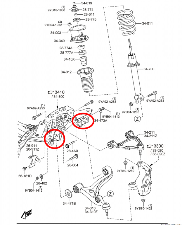

A l'avant, ils sont là, sur le triangle bas :
Si ils sont marqués et que ca n'a pas bougé alors c'est potentiellement autre chose. Cependant si le volant a bougé c'est qu'il y a probablement un impact, même léger, sur la géométrie.
