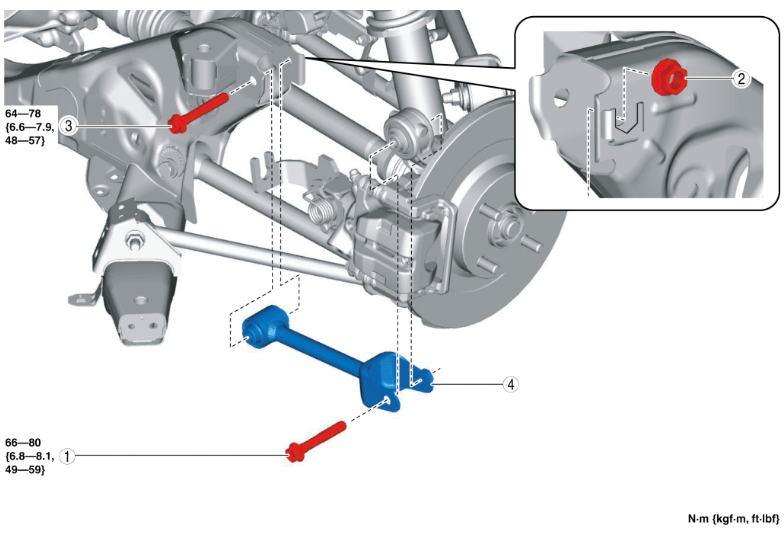

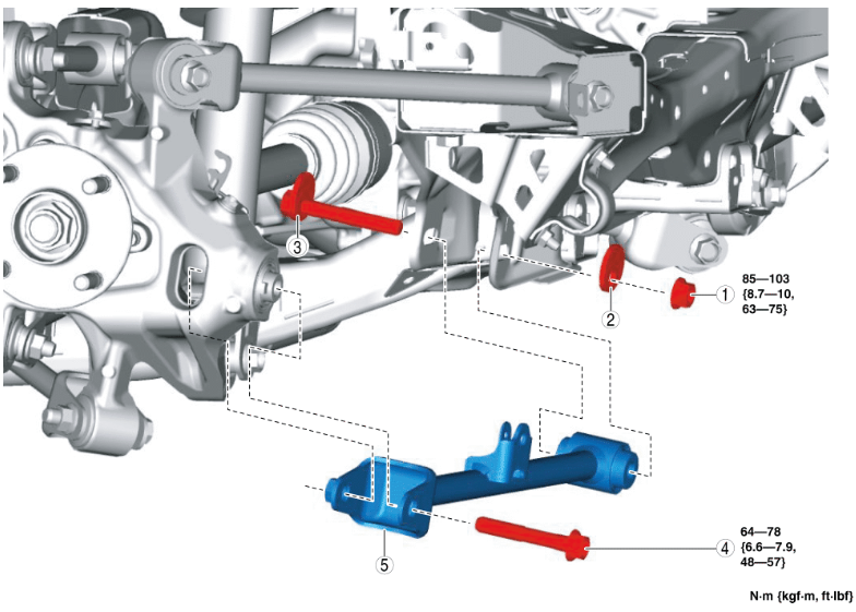

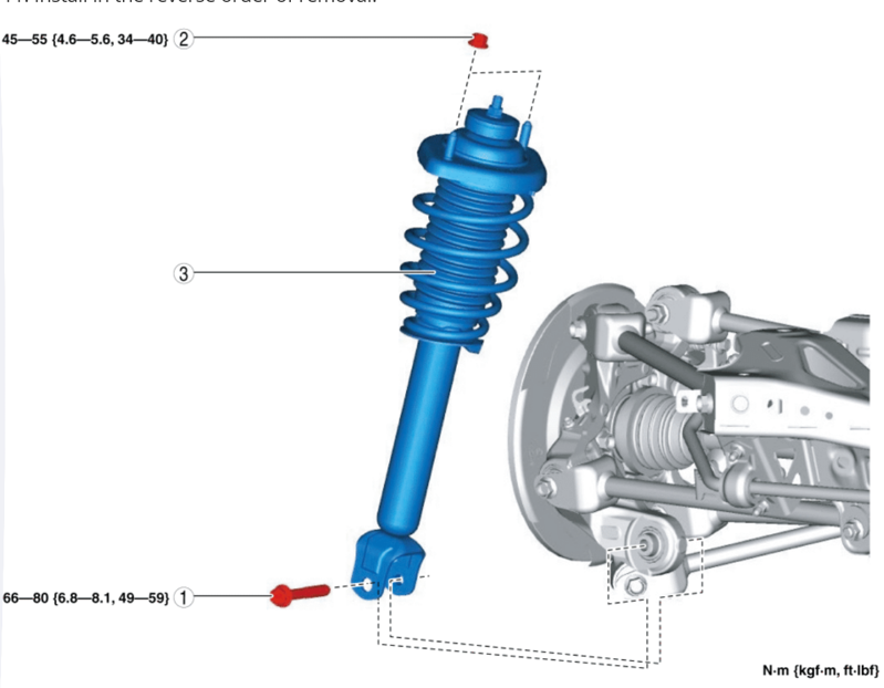

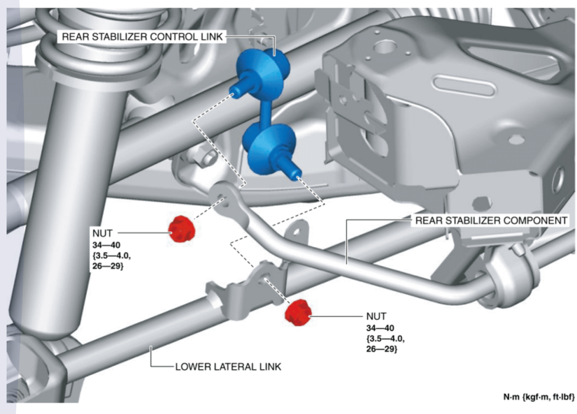

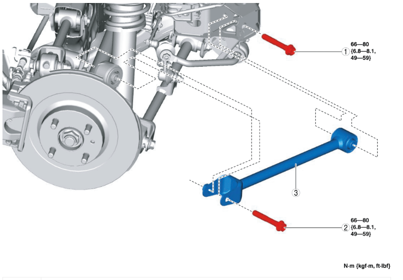

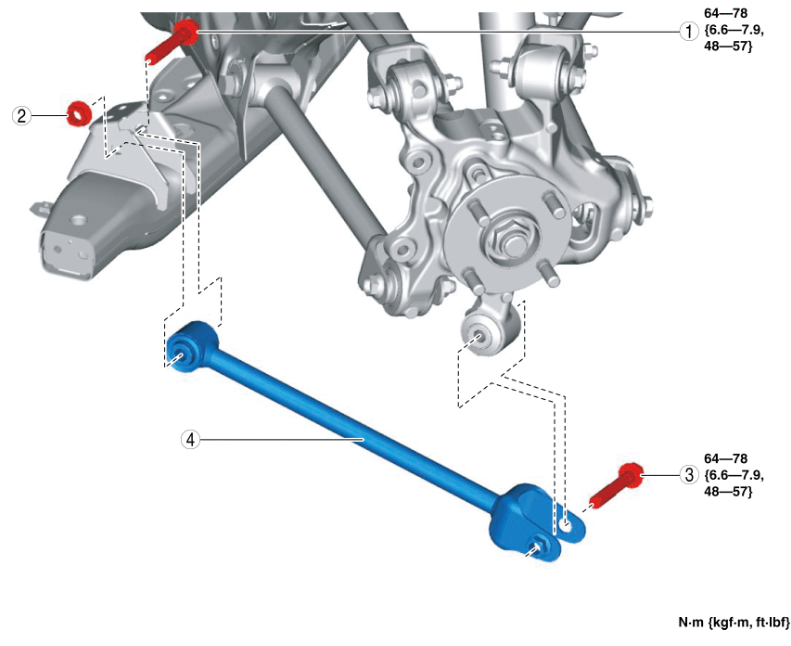

Voici quelques valeur pour l'arrière :
Message Publié : Dim 12 Jan 2025, 15:21
Inscription : Sam 19 Oct 2024, 09:32
Message(s) : 17
Merci Stan! Je vais vérifier ça demain midi.
J'étais dans le bureau avec Dan pendant que Nico travailler sur la voiture.
Il voulait travailler sans être déranger, ce que je comprends complètement.
Je suis revenu dans l'atelier uniquement pour les réglages de hauteur, la géo souhait et les essais.
Est-ce que tu as un lien pour que j'ai accès à tous les couples? quitte à la mettre sur le pont !
Message Publié : Dim 12 Jan 2025, 17:46
Message(s) : 8989
Tu trouveras tout ici >>> https://www.hexorcism.com/16ND/

Stan à mis toutes les images de la zone et avec les couples, c'est très probable que cela vienne des excentriques ou d'un des bras.
La barre stab à l'arrière, c'est impossible, elle n'a aucune chance de toucher quoi que ce soit et il n'existe pas de biellettes plus courtes à l'arrière pour la ND. Le paradoxe, c'est que les biellettes réglables AR qui existent pour elle (ca se compte sur les doigts d'une main) sont au réglage mini plus longue que l'origine :roll: Bref, cette cause là on peut l'éliminer pour l'arrière.
Tiens-nous au courant de tes investigations. :jap:
