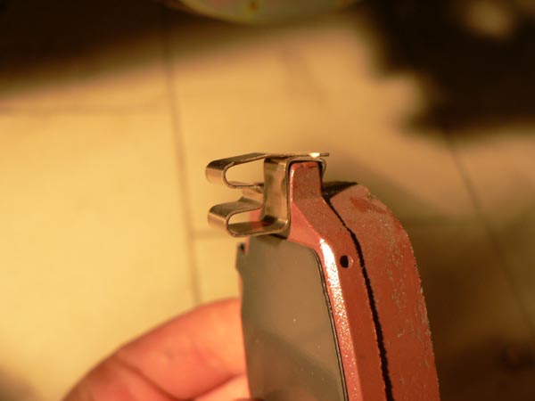

Message Publié : Dim 4 Avr 2010, 17:35
Message(s) : 7395
Voilà, j'ai démonté à l'AVD.
Il me reste aussi 3.5mm sur la plaquette intérieure.
Le témoin d'usure est bien présent, comme sur cette photo :)
http://www.mx5france.com/mecanique/freinsAV/freinsAV16.jpg
Par contre, il dépasse à peine de la ferraille (moins d'1mm) :etonne:
Je m'étonne donc sur son utilité :tantpis:
Ou peut-être dépasse-t'il plus lorsque la plaquette est en place :?
