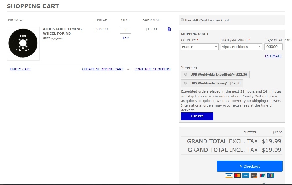

Salut les gars,
On en discutait sur le Wiki modifs NA, où une remarque de Regis92 a suscité l’intérêt de bien d'entre nous : il est possible de faire le réglage d'avance à 14° sur les NB aussi.
Il faut pour se faire une roue à dents réglable. 19$ chez FM, mais 55$ de livraison.
https://www.flyinmiata.com/adjustable-t ... el-nb.html
https://5xracing.com/i-6330020-5x-racin ... miata.html
Les gains ont été testés au dyno par 5XRacing, et ça doit être la modif qui donne le plus pour le prix.
viewtopic.php?f=143&t=41190&start=30#p16162629
En fonction du nombre d'intéressés on verra le prix de la livraison, j'ai fait un essai pour 5 roues on double seulement la livraison.
@tigriss @Stephane @ThanoS ?
