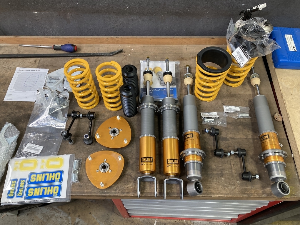

Je viens de rentrer à la maison après une semaine dans le Nord et le Cantal, les OHLINS m'attendaient bien sagement, j'ai tout étalé sur mon établi, un plaisir pour les yeux.....mis la MX5 sur le pont et demain j'attaque..

Ça n'a pas tardé, une journée m'a suffit pour monter mes OHLINS et encore j'ai lambiné en les admirant de temps en temps et en faisant bien attention au bon empilage des pièces.
Déjà, un premier constat, la documentation fournie avec est très bien faite, les pièces sont de toute beauté, de la belle mécanique, on paye cher mais c'est mérité.
Tour du quartier avec tout serré à la main pour tout mettre en place puis montée sur cales afin de tout resserrer roues posées.
J'ai fait juste une dizaine de kilomètres ensuite avec réglage de base puis full soft et full hard.
On sent bien la différence mais c'est toujours très confortable et bien tenu. Je suis persuadé que je vais bien m'amuser .....Avec les barres RX8 ça fonctionne bien, à tester d'ici quelques jours, demain je passe à la FIESTA........j’amortis mon pont élévateur :ricane:

demain, Gaetan venu de loin, va avoir droit au meme traitement de faveur sur son NC :ricane: :ricane:
Y a pas a dire c'est du beau matos :love2:
Les biellettes des barres stabilisatrice sur NC :arrow: sont a remplacées lors du montage ?

 Sujet du message : Re: GROUP-BY AMORTISSEUR OHLINS
Message Publié : Mer 27 Oct 2021, 07:16
Je réponds pour Gaëtan car il est aujourd'hui chez Lambert pour le montage. Il ne change pas les barres d'origine, on verra la différence par rapport à la mienne avec les barres RX8 avant et arrière quand il viendra dans les Pyrénées. Le réglage devrait être différent .

Salut, les bielettes, sont souvents cassés au demontage, alors vu le prix du kit que j'ai fais, on part en full neuves, comme ca pas de soucis :oui: :oui: :oui:
