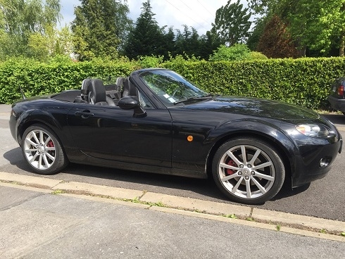

Montés ce week-end sur ma NC (2l perf).
Pas de problème particulier, j'avais prévu des biellettes neuves au cas où mais elles sont venues sans prob.
J'ai réglé le tout à -30mm partout, mais j'ai l'impression que j'ai encore de la marge. Je vais déjà tester comme ça quelques temps, voir si ça ne frotte pas trop.
Niveau comportement c'est le jour et la nuit, je ne m'attendais pas à un gain pareil! :love:
Merci encore aux organisateurs de cet achat groupé! :bien:
Message Publié : Lun 13 Mai 2019, 08:17
Message(s) : 16159
Cool d'entendre cela ! Tu étais en B6 hauteur standard au départ ? Quel kilométrage ? Et petite photo pour avoir une idée du rabaissement ?
Message Publié : Lun 13 Mai 2019, 12:26
Inscription : Dim 4 Fév 2018, 11:22
Message(s) : 77
J'avais les suspensions d'origine du pack perf donc B6 avec ressorts d'origine. Tout pile 100 000km.
Pour l'avant j'ai réglé la longueur MeisterR à -30mm, et ça a reporté les -30 sur la hauteur de caisse une fois montés, normal.
Du coup j'ai fait pareil pour l'arrière, et après remontage l'arrière était encore plus haut qu'à l'origine :aie: . L'explication vient du fait que les ressorts d'origine sont bien plus souples et donc se tassent beaucoup avec le poids de la voiture. Donc un démontage rapide pour régler la hauteur comme souhaité et tout est rentré dans l'ordre.
Donc ne soyez pas surpris si, sur NC en tout cas, les amortos arrières vous semblent bien plus courts, il n'y a pas erreur et ça ne rabaissera pas votre voiture de 70mm pour autant :D .
Message Publié : Lun 13 Mai 2019, 12:34
Message(s) : 16159
Elle est top comme ça. Peut-être 10 mm de plus d'abaissement ?
