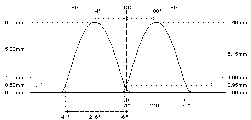

Je voulais être sûr que c'est AAC non pas besoin d'un calage spécifique? (différent de l'origine)

A mon avis tu as un calage différent de l'origine. Pour en être sure le mieux est de le faire avec un comparateur et un disque graduée à 360°.
Je me souviens plus exactement de la méthode mais Maximotep avait détaillé ça sur son topic quand j'avais fait la mienne.
Je peux me tromper mais dans mes souvenirs tes valeurs 114 et 108° correspondent aux degrés avant et après le PMH et c'est le point où ta cam doit être en levé maxi.

oui c'est ça mimix77, d'origine si je ne me suis pas trompé j'avais 109° pour l’échappement et 113° pour l'admission. Du coup ces AAC semblent proche du réglage d'origine.
Ou je me suis planté de c'est les même valeurs que sur ce graphe de Catcam :D
en page 20
en page 20
J'ai lu ton tuto. C'est un peu technique et je ne possède pas de comparateur, ni de poulies réglables. J'ai compris dans les grandes lignes mais je ne sais pas si je serais capable de refaire le même. Pour le moment, je vais les monter avec un calage d'origine et quand je referai la culasse, je me pencherai sur la question.
Merci de vos réponses.

Concernant la vérification du calage au comparateur:
il ne faut pas faire la vérification à l'ouverture maximale de la soupape,car du fait que la variation d'ouverture est très faible pour une rotation du vilo assez grande,la précision est insuffisante;c'est la raison pour laquelle les fabricants (ici je reconnais des courbes Catcams) donnent les angles pour une ouverture de 1mm: dans cette zone une très faible variation de l'angle génère une très grande variation de l'ouverture de la soupape: la précision est excellente.
