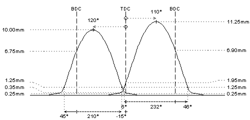

Donc en gros c'est OPEN BAR! on peut demander ce que l'on veux comme profil ou combinaison de profils :woo: :jaime:

Sinon je reprécise que lors de la commande, profitant du fait que les AAC seront taillé à la comande, il est possible de sélectionner son profil, voir associer divers profils entre eux.
Ce qui est particulièrement intéressant pour les config suralimenté :bien:
Alex31 a écrit :
bah pour le coup, c'est sûr que c'est parfait ..... pour peu que l'on sache quoi prendre ^^ :?
ALex, vu que tu as un montage suralimenté par compresseur,
-tu as moins besoin de croisement que les Atmo, mais tu peux te permettre plus de croisement que les montage turbo
-tu peux typer ton comportement moteur en jouant sur le retard fermeture admission, par exemple pour avoir un bon remplissage dans les haut régimes <7500 tr/min, tu peux choisir un RFA aux environ de 40°
- tu peux aussi te permettre d'ouvrir tes soupapes d'échappement un peu plus tard avec des valeurs d'environ 30°
Bien sûr les profils hydrau peuvent donc etre demandés en profil Meca :bien:

perso j'aimerais un set up qui me permet de gagner en puissance avant que le turbo ne charge
mais qui ne penalise pas une fois que le turbo est en pleine charge.
de plus il faut que ça soit utilisable sur route.
j'avais vus une de leur config que tu m'avais d'ailleurs conseillé qui avait l'air pas mal.
et meme si ça peut sembler con avec le turbo, j'aimerais pouvoir décaller mon rupteur a 8000 voir 8500tr/min (faut que j'en parle avec mon formateur, voir ce qui est faisable).
il faut donc que les AAC ne soient pas restrictif.
au passage, je compte changer les ressorts, les coupelles et les poulies.
Message Publié : Lun 4 Mai 2015, 22:11
Message(s) : 5586
8500tr/min? pourquoi faire?
je pense qu'il faut demander à ton vilebrequin et à ta pompe à huile si ils sont d'accord :geek: :aie:
Comme tu n'as pas de VVT ta config sera un compromis.
Mais comme tu parts sur un turbo de type GT2560 il y a moyen de te faire une config qui accroche un peu avant 3000 tr/min.
mais oui qqch comme ça t'apportera bonheur :ricane:
http://www.catcams.com/products/camshaf ... TUP_id=958
ne t'inquiètes pas, se sera ton turbo qui sera restrictif ;) (débit air max, survitesse)
