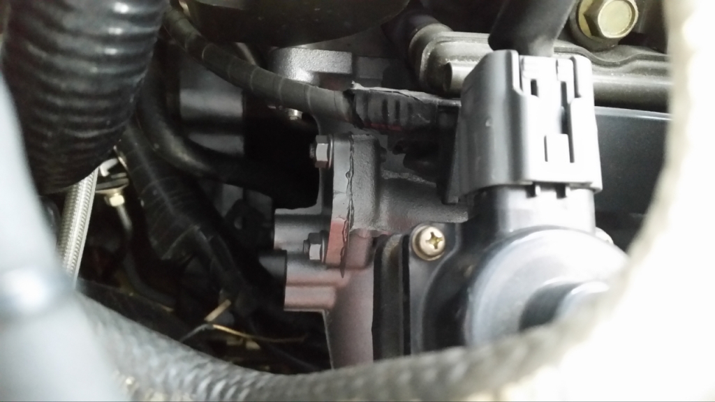

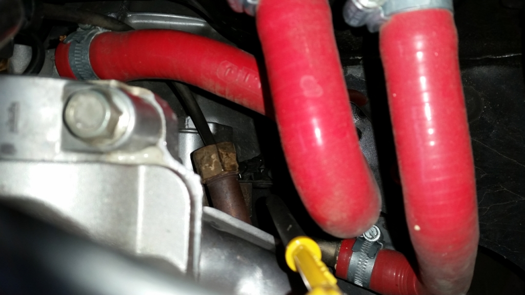

Euh ça existe déjà en Europe :tantpis:
http://www.jassperformance.com/shop/mazda-mx5/Engine_Bay/EGR_Blanks
Et pour le bouchon coté collecteur, Stan69 a mis une pièce de 5 centimes dans "l'écrou" qui tient le tuyau.
flickr
Message Publié : Jeu 26 Mai 2016, 15:25
Message(s) : 7688
oui enfin c'est pas comparable!
là pièce de 5centimes, il n'a pas virer le tuyau pour autant?
Message Publié : Jeu 26 Mai 2016, 16:07
Message(s) : 3297
Localisation : Pertuis, 84
Si. Les messages où il en parle.
stan69 a écrit :
La vanne tu l'as laisse,perso j'ai juste viré le tuyau qui va au collecteur et mis une plaque sur la vanne.
Côté échappement j'ai récupéré "l'écrou " du tuyau et mis une pièce de 5 centième pour faire joint...ça fonctionne à merveille :D
stan69 a écrit :
Voici les photos :
Après si tu veux pas couper le tuyau qui va au collecteur, tu peux toujours mettre une plaque moins épaisse (0,5mm) côté EGR et donc conserver le tuyau en place.
flickr
