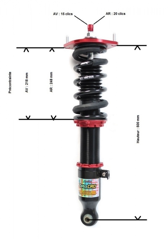

Pour les MeisterR, je continue de penser qu'il vaut mieux les remonter pas mal en sortie de boite pour perdre le moins de temps possible à les régler sur la voiture, mais on voit des variations entre différentes caisses qui font qu'il va être difficile de donner une longueur standard avant la pose.
Ca ne sert à rien de perdre son temps à chercher le réglage au mm en sortie de boite. Je pense que tout mettre à 500mm comme je le disais est une meilleure base de départ pour obtenir des valeurs cibles de 340-345mm.

Les préréglages sont faits avant l’installation. Il n’y aura qu’à peaufiner.
En tout cas, @minicos, merci pour ton aide et tes conseils judicieux.

Attention LucVdB
A gauche la mesure est prise entre les rondelles, pas entre butées, tiens en compte ;)

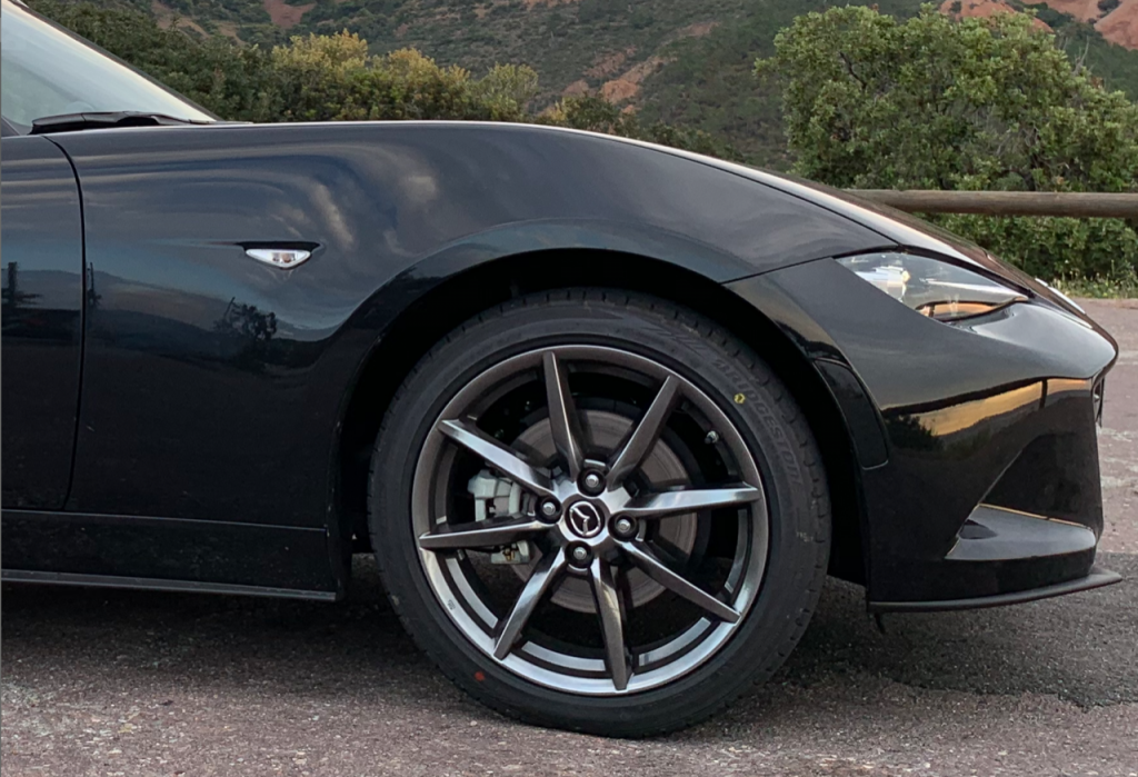

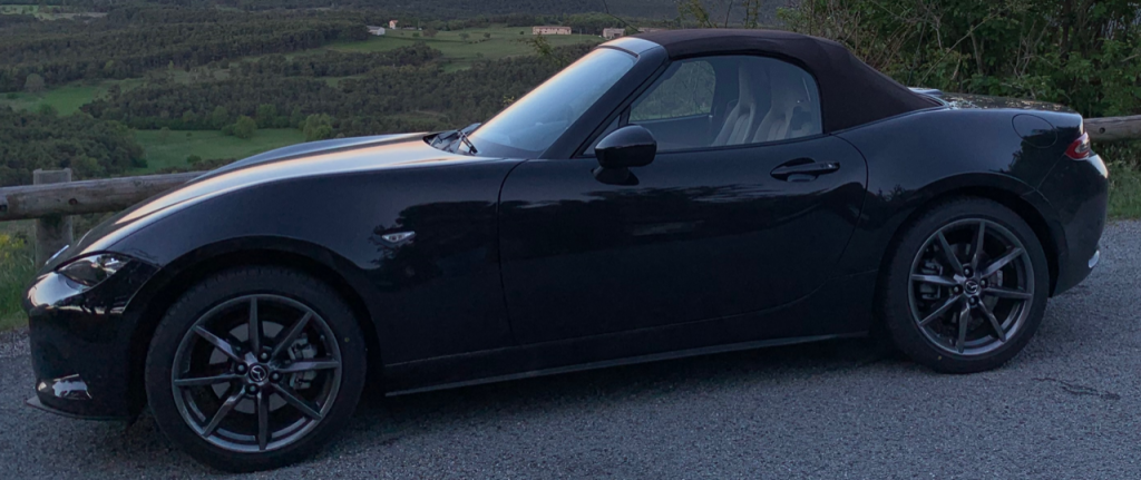

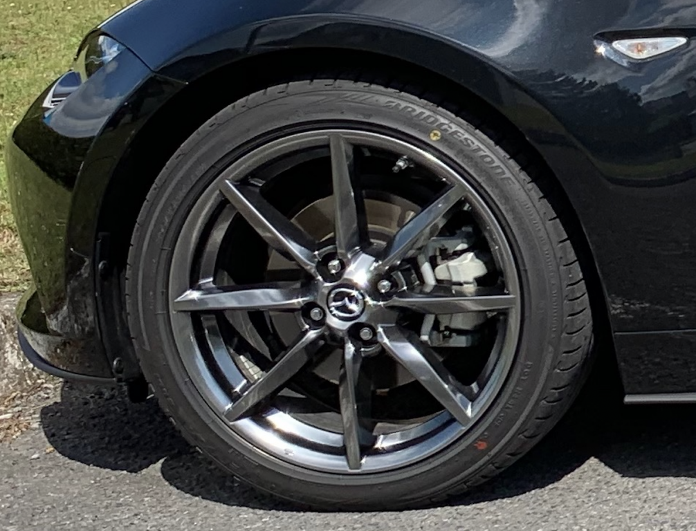

Le problème avec le noir, c'est qu'on ne voit pas très bien sur photo, ça trompe dès qu'il y a du soleil, que la carrosserie brille ou qu'il y a de l'ombre du pneu.
Du coup je vais faire un avant après avec 2 photos moches sous à peu près le même angle
avant
après
ND 2.0 184 JetBlack GION
Message Publié : Mar 15 Oct 2019, 21:25
Message(s) : 2019
En effet c’est difficile de se faire une idée sur une carrosserie noire.
Merci tout de même pour les photos
ND 30 TH AE 0854/3000

Message Publié : Mar 15 Oct 2019, 21:41
Inscription : Sam 16 Mars 2019, 12:47
Message(s) : 1030
Localisation : 78 mais aussi 33,84

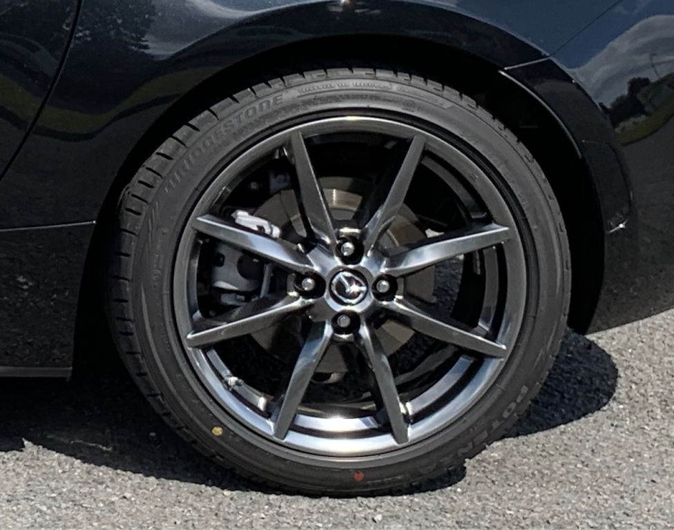

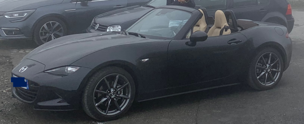

J'ai retrouvé un truc qui peut à peu près coller avec la dernière photo
avant
après

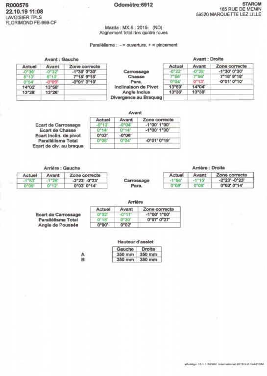

J’ai récupéré ma NDRF 184 ce soir avec les combinés Meister.
C’est vraiment un changement radical. Je n’ai plus ce flottement de la voiture lors de virages.
Par contre, elle est plus vive de l’arrière et je vais devoir faire attention sur route mouillée.
J’ai 345 mm aux 4 passages d'ailes depuis centre de roue. Donc, 25 mm AV et 15 mm AR de moins.
Réglage de la dureté
J’ai mis 15/20 clics depuis la position rigide
Après quelques essais (rapide, rond point et dos d’âne), j’ai mis 14/18. On verra à l’usage.
Question géométrie, voilà le résultat (je n’y connais rien).
