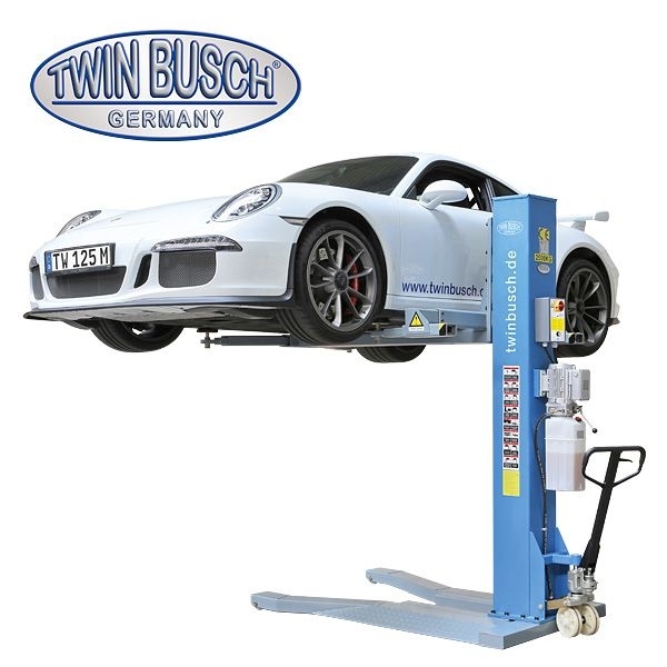

Tu peux lever à la hauteur que tu veux avec le Twin Busch. Bien pratique si tu as une Mx5 et un Cayenne à entretenir avec 2m20 de hauteur sous plafond^^

Je suis vraiment intéressé par le Pont une colonne mobile qui me parait plus robuste, mais surtout dégage le sous-châssis, permet de lever à plus d’1.8 m, est plus bas et donc ne nécessite pas l’ajout de cales dans le cas d’un kit B12. De plus je pense qu'avec 1.5 m on doit pouvoir se déplacer dessous; voire travailler assis sur un tabouret. Pour un tarif supplémentaire de 800 € on a vraiment un produit polyvalent de valeur. Et comme il est mobile j’ai un autre hangar devant la maison non dédié à la mécanique ou je peux éventuellement lever au maxi des capacités. C'est beaucoup plus agréable qu'une fosse car on est à niveau, roues délestées et tout accessible. Certaines opérations sont plus faciles. Par exemple pour la vidange de la boite de transfert de mon 4x4, je dois être dessous pour vidanger et pour remplir je dois passer par le côté et donc cela m'impose de démonter la roue avant droite, sur fosse, c'est un vrai cirque car je ne peux pas faire les deux dans un même temps, là ce serait possible.
https://twinbusch.fr/product_info.php?products_id=95
C’est vrai que ça fait cher pour effectuer des travaux d’entretien courants mais quand on voit ce que l’on économise en ne passant pas en concession, c’est vite amorti. Et puis, si la qualité est au rendez-vous c'est un engin que l'on pourra toujours revendre si on n'en a plus l'utilité.
La seule condition pour chacun c’est de disposer d’un plafond à plus de 2.6 m pour le passage de la colonne.
Cela me rappelle le garage de mon père qui avait le même en professionnel il y a quelques dizaines d'années et en plus c'est beau.... :ricane:

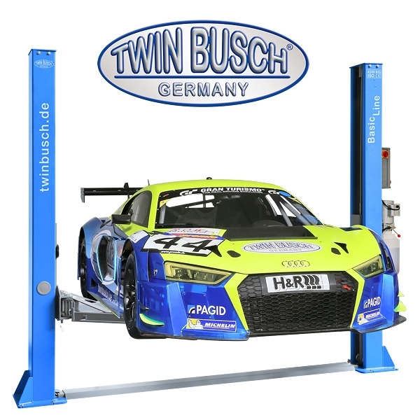

En continuant mes recherches je vient de voir que les ponts deux colonnes sont encore plus intéressants avec un tarif moitié moins chers (moins de 1500€). Cela nécessite juste d'avoir un emplacement bétonné et renforcé selon les règle de l'art. Je pensais que c'était plus onéreux que ça :love2:

Oui , après renforcé oui et non.
Dans leur notice , il propose différentes configuration de béton pour l'installation. ( en H , en plot ).

Oui, j'ai vu, cela fait au minimum 2,5 m3 de béton, pas la mer à boire j'en ai fait bien plus à la bétonnière pour mes différentes terrasses et pièces diverses dans la maison. Si j'avais su par contre je l'aurais fait dès le départ, là il va falloir que je casse pour refaire. Mais cela pourra me permettre éventuellement de descendre un peu la dalle afin d'augmenter la hauteur sous poutre, 10 cm, ça devrait le faire avec un accès en pente.
