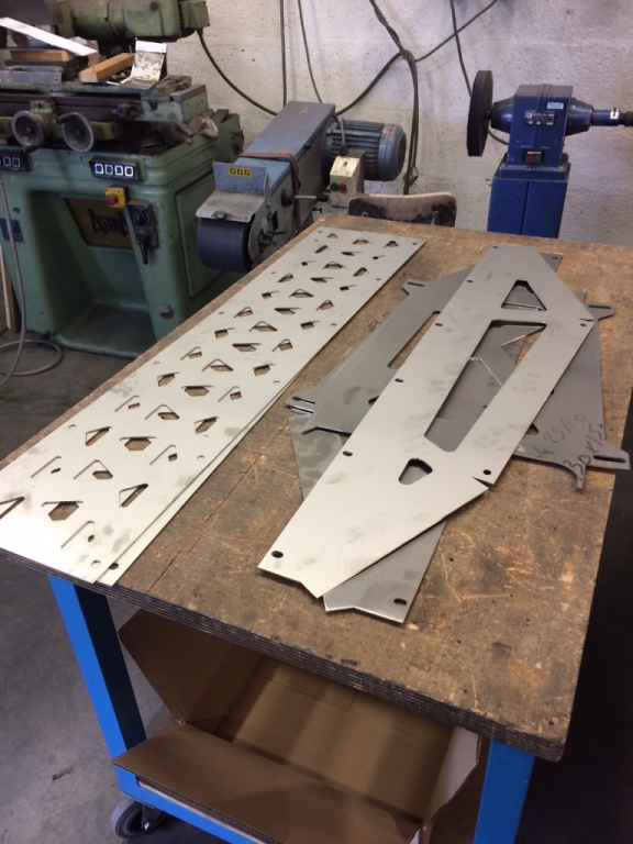

Voilà ça devient officiel: le "butterfly" que certains attendaient va devenir réalité!!
Butterfly: 550€
304L ep.2,5mm et ep.2mm, masse: 13,4Kg.
Ecrous sertis acier zingué.
visserie acier cadmiée bichromatée fournie (fixation inter éléments et caisse)
Découpe laser, pliage sur plieuse pro
Soudure TIG, métal d'apport adapté. Pas tout le temps le cas...
Rails: 150€
304L ep.2,5mm
visserie acier cadmiée bichromatée fournie (fixation caisse)
Dispo sur RP/Oise.

butterfly démontable facilement ? niveau garde au sol et échappement ça passe bien ?! ça se fixera sur les rails ?
edit : uniquement par curiosité, pour l'instant la cage me suffit niveau rigidité, mais ça peut être une belle pièce donc je suit :jap:
Message Publié : Mar 5 Jan 2016, 23:39
Message(s) : 1829
le butterfly se fixe via les vis des rails/caisse.
les "ailes" et le caisson central se montent "sur" les rails.
Le caisson central est réglable en hauteur pour ajuster à la ligne d'échappement.

Ça reprend les mêmes forme que le Flyin' Miata ?
En fonction du prix livré, si c'est possible. Les rails pourraient m'intéresser.

Là : Image
2 3 bricoles à mettre en place et je pourrais faire le dernier montage...
Romano.

Beau boulot.
Au passage, terrible la table :love:
Message Publié : Ven 12 Fév 2016, 21:34
Message(s) : 5586
Ah yes!
En fait ils seront plus beau que le mien quoi :red:
En voilà une belle modif :geek: discret, efficace, Français :D
