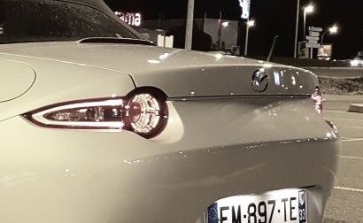

Ma ND devant passer en carrosserie pour repeindre les pare choc avant et arrière à cause d'indélicats partis sans laisser d'adresse, j'ai demandé à mon carrossier de débadger l'arrière...
Il ne me croyait pas, et à sa grande surprise, il s'est aperçu qu'il devrait boucher des trous.

Ça y est, elle a été débadgée... :oui:
