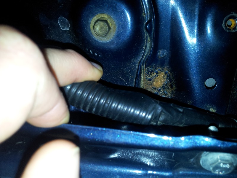

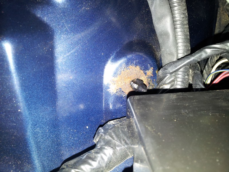

Maintenant, quelques cas de rouille que j’aimerais traiter sur ma mimix avant qu’ils ne prennent trop d’ampleur sans pour autant avoir à désosser complément la voiture.
j’aimerais savoir quel type de produit/méthode utiliser en fonction des type de rouille suivant,
Méthodes:
1-complète
- Grattage de la rouille à la brosse jusqu’à tôle saine
- Primaire phosphatant
- Retouche peinture (spray)
2-Simplifiée, surtout pour les zones non accessible
- Grattage de tout se qui se détache
- Convertisseur de rouille
Exemple 1: divers départ sur des trous dans la tole:
Exemple 2: a priori, rouille sur point de soudure?
Exemple 3: sur l’aile
Pour celui-ci, vu que ça touche l’aile, je pense faire faire une reprise par un carrossier, tout en sachant que l’aile est sûrement entièrement touchée, et demanderas un remplacement complet un jour.

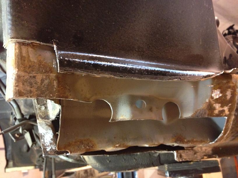

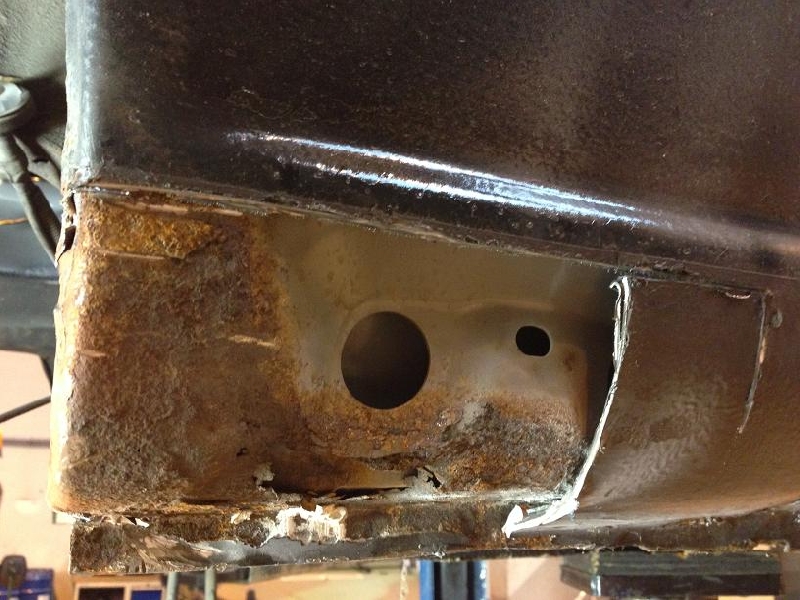

Alors en premier lieu il faut absolument éliminer la tôle qui est pourrie par la rouille sur toute sa tranche (même par de légers points)
Ici par exemple (bas de caisse) j'ai découpé ce qui est pourri, je découpe centimètre par centimètre afin de voir ce qui est encore sauvable :
Pour arriver à ça :
Ce qui est encore rouillé ne l'est que superficiellement, j'ai donc sablé et traité au phosphatant, en attendant d'y souder de la tôle neuve.
Pour illustrer, quand la tôle apparait aussi propre que ça (comparer avec la photo postée plus haut):

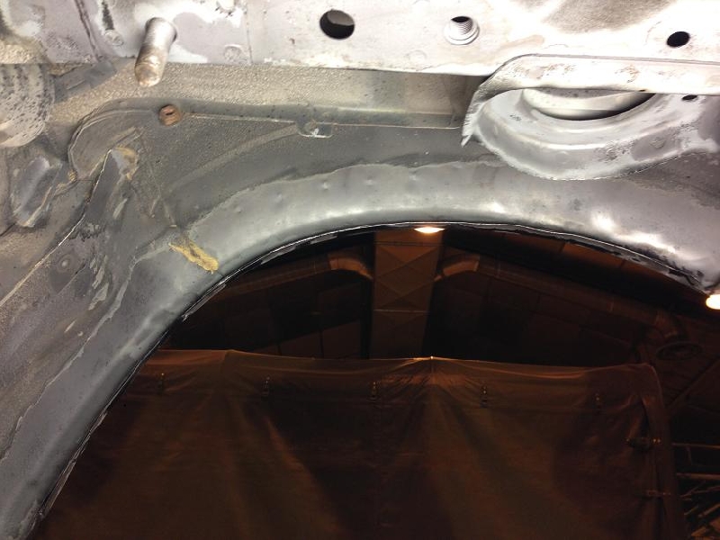

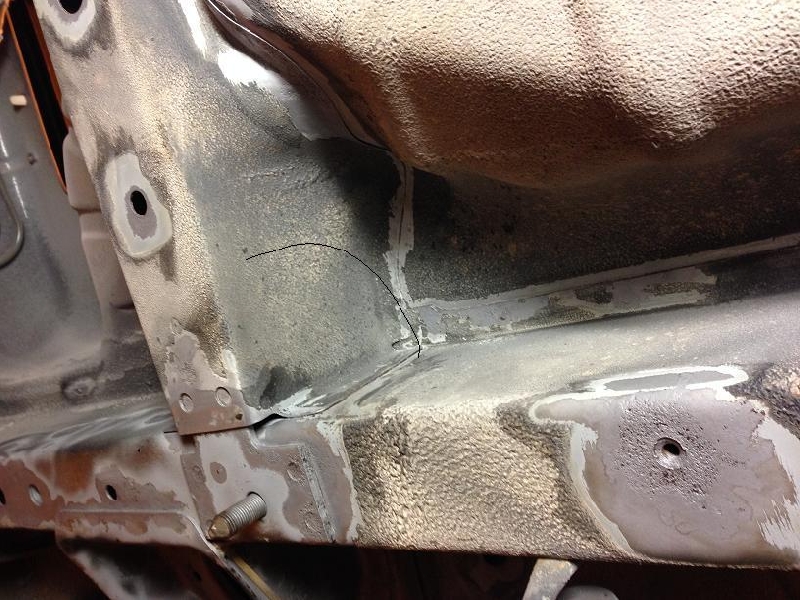

Aux recoins et sur les chevauchements de tôle, il faut gratter au tourne vis pour retirer l'antigravillonnant et briser les cloques de rouille avant de brosser et de sabler.
Passage d'aile arrière :

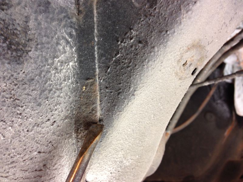

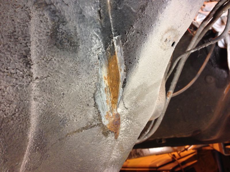

On va donc utiliser un tourne vis. Tout d'abord, il faut chercher les endroits ou l'on peut trouver des cloques ou qui a la couleur ou l'apparence de la rouille. Avec un tournevis, il faut casser et ouvrir ces cloques en tapant fermement sur celles ci. Si la corrosion est superficielle, la tôle ne doit pas transpercer. Ensuite, après avoir ouvert ces cloques, il faut rayer cette partie avec la tranche du tournevis ; si les rayures sont blanches, c'est que la tôle n'est attaquée que superficiellement : un ponçage ou sablage suffira. (attention quand même, il se peut par exemple qu'une tôle de 1mm par exemple soit corrodée sur 0,5mm. Au delà de cette limite, il vaut mieux remplacer la tôle car celle ci est devenue trop fine)
Ensuite il faut sonder aux endroits suspects. Après on sonde tous les 5cm² environ en grattant avec le tournevis.
Pour illustrer, un endroit suspect :

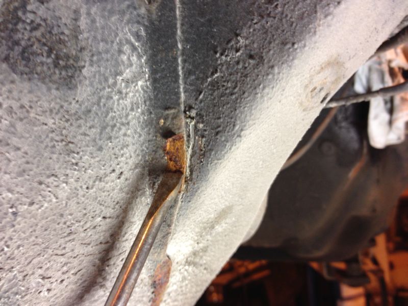

Je gratte : bingo !
Ensuite tout en gardant le tournevis bien à plat, je vais dégager la peinture et/ou l'anti-gravillonnant jusqu’à trouver la tôle saine :
